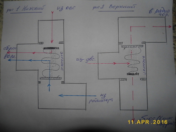

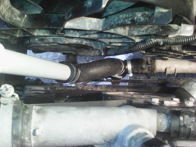

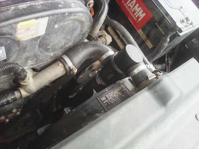

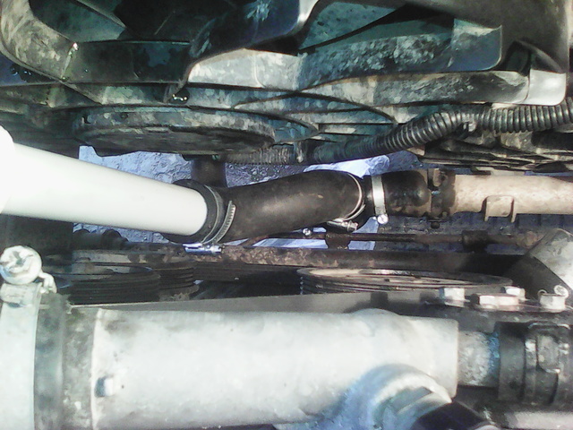

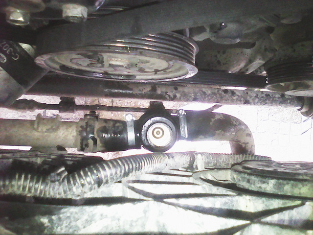

Вечер добрый господа ! Надеюсь все прочитали про термостаты , Верхний/Нижний . Я тут в картинках подготовил , кто еще не понял .
Добавлено через 5 минут 43 секунды:
это верхнее расположение термоса . Две недели с ним катался . Недогрев движка , даже до 83 разогреть сложно . Рекомендуется для участников ралли Париж-Дакар . для туров по Африке , Сирии ,Пакистану , Ирану и тд.
Добавлено через 20 минут 37 секунд:
это нижне расположение термостата , проездил неделю , тепло .рабочие температуры в раене 4-го цилиндра до 96 гр. Термостат на 80гр .Рекомендуется для всей территории России от Тихого до Атлантического океана . Все современные движки выпускаются с нижним термосом , но не все соединяют с отопителем , а если и соединяют то тонким на 10 мм шлангом , а не как у нас, 18 мм и прям на тело термоса . Недостаток , перегрев в тяжелых условиях. А холодные патрубки и радиатор ,это конструктивная особенность нижнего термоса , "нижний" это смеситель и он выдает там 82 гр в движек , а "верхний" регулирует в движке , поэтому радиатор будет горячий , если нагреется .
Добавлено через 15 минут 27 секунд:
Именно в этой конструкции , на мой взгляд, недостатки:термос зимой будет обдуватся ,маленькая зона смешивания колодец-помпа-рукав на радиатор.
Я выбрал как у Santa Fe , на все-про все затрат 3 тыка , самое дорогое - помпа , новая .

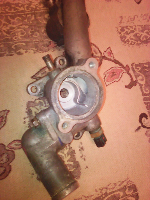

Добавлено через 6 минут 37 секунд:
Это корпус термоса Санты , б/у, колодец не сравнить с нашим.
Я у двух знакомых смотрел Санты, у обоих дутые патрубки . Тоже иногда перегревается . Это особенность "нижнего" термостата .

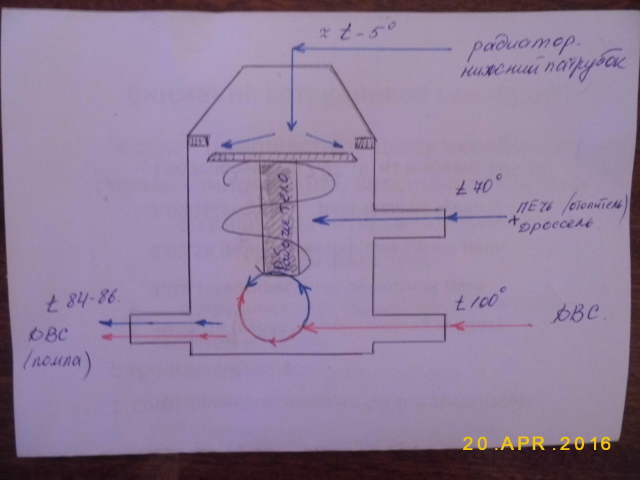

Сообщение oblomoFF » 20 апр 2016, 21:02
Big Smokie
Мы тут почти сто страниц обсуждаем этот вопрос , почему работают вентиляторы . "Нижнему" термосу похер какая температура в двигателе , он регулирует температуру на входе , то есть какую он выдает . Когда движек нагреется до 82 гр. ,он начнет работать и в далееон будет выдавать жижу с температурой гдето 84-86 гр. А на температуру в движке он влияет косвенно . А холодный радиатор и патрубок , так это у всех с "нижнем" термосом , а если горячий то движок уже перегрет . Почему у нас эта система не работает в морозы , вот это примитивная схема нашего колодца .
Добавлено через 41 секунду:
Добавлено через 11 минут 16 секунд:
допустим на улице ноль , радиатор при обдуве охлаждает жижу примерно до -5 , печка работает и остужает жижу тоже . как видишь обратка бьет прямо на тело термостата, а потоки смешиваются ниже . Температура в движке растет , а термос все еще не работает, потому что печка еще холодная . вот винты и работают.
С помощью проставки мы опускаем термос ниже , в горячий поток . Но в сильные морозы это мало помогает .
Добавлено через 6 минут 53 секунды:
Я предлагаю систему от санта фе или жигулевский , а вот "верхний " или "нижний" решать вам . И однозначно надо делать : брать от четвертого а сливать в первый , в помпу .
Добавлено через 17 минут 34 секунды:
Сами авторы этого изобретения , "нижний" , пишут , что он медленно реагирует на изменение температуры в движке .но более стабильно держит температуру . но за счет своей тупости , медленно , но уверенно перегревает двигатель .
Верхний более реагирует на окружающую среду , здесь можно пробовать на зиму ставить более высокие температуры +89 открытие , а то замерзнишь .
На мой взгляд с приходом эры "нижнего" термостата исчезли двигатели милионники . Не должно быть ничего вечного , все должно иметь ресурс , а работать меньше ресурса .

Re: Холодный радиатор, Термостат
Сообщение Lugavik » 25 апр 2016, 09:25
oblomoFF писал(а):это верхнее расположение термоса . Две недели с ним катался . Недогрев движка , даже до 83 разогреть сложно
При данном расположении регулятора температуры ДВС, чтобы он был функционально работоспособен, - необходимо глушить верхний штуцер связи радиатора и расширительного бачка, для исключения постоянного протока на всас помпы холодного потока с радиатора.
oblomoFF писал(а):"нижний" , пишут , что он медленно реагирует на изменение температуры в движке .но более стабильно держит температуру . но за счет своей тупости , медленно , но уверенно перегревает двигатель
Это прописали очередную глупость.
Чтобы работал регулятор нижнего расположения, всего лишь на всего необходимо холодный поток ОЖ, идущий с дроссельной заслонки на вход камеры термостата, перенаправить на расширительный бачок.
Сообщение oblomoFF » 27 апр 2016, 07:29
Чтобы работал регулятор нижнего расположения, всего лишь на всего необходимо холодный поток ОЖ, идущий с дроссельной заслонки на вход камеры термостата, перенаправить на расширительный бачок.[/quote]
Непонятка получается . В дросселе ОЖ должна циркулировать , и очень хорошо . Если так сделать , то она станет .
Добавлено через 6 минут 2 секунды:
Да , кстати . с верхним термосом я катался , глушил писюнка с радиатора . Термостат плохо работал , большими скачками . Я об этом писал .
Добавлено через 6 минут 55 секунд:
Да и ваще , на дросселе вход и выход ОЖ разница !.5-2 градуса и большой роли такая разница не влияет . Что не скажешь про печку , там разница в десятку и более .
Сообщение Lugavik » 27 апр 2016, 08:32
oblomoFF писал(а):В дросселе ОЖ должна циркулировать , и очень хорошо . Если так сделать , то она станет .
С верхнего штуцера радиатора проток на расширительный бачок постоянный, аналогично будет и с циркуляцией через полость обогрева дроссельной заслонки.
