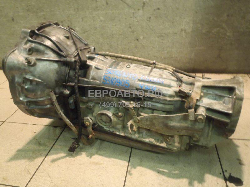

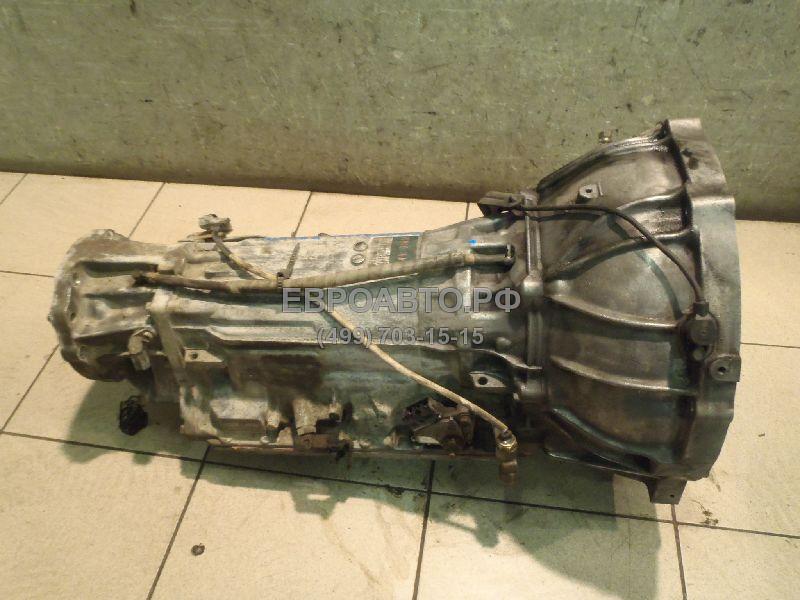

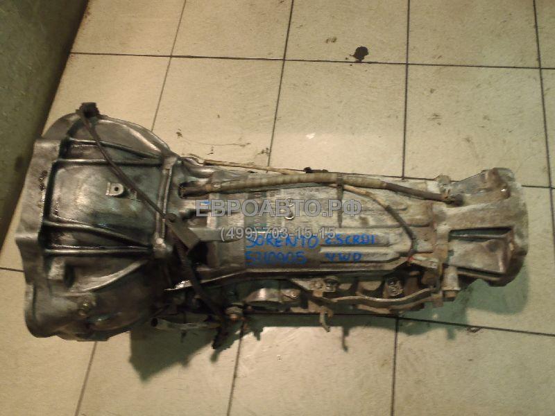

Просто может и просто, я когда залез лампой покрутил но так и не понял где этот "лючек"
на фотках с инета, сможешь тыкнуть в паинте где он?
Saybb
Сообщения: 514
Зарегистрирован: 21 мар 2013, 16:13
Откуда: Солнечногорск/Зеленоград
Благодарил (а): 13 раз.
Поблагодарили: 17 раз.
Имя: Артем
Доп. информация: Passat B6 Variant BMR
Re: Замена ремня ГРМ на 3.5 л.
Сообщение Balu26 » 14 апр 2014, 15:35
Артем привет еще раз!
На твоих фото не видать той стороны вот схема коробаса в разрезе там стрелкой тот район где лючек, и болты на нем видно
Иван
Balu26
Сообщения: 102
Зарегистрирован: 29 дек 2013, 20:35
Благодарил (а): 15 раз.
Имя: Иван
Сообщение Saybb » 14 апр 2014, 16:24
в целом стало ясней
спасибо
Сообщение netoka » 14 апр 2014, 19:58
посмотри Technical Service Bulletins (TSB) - Тех. бюллетени TSB-2006 KT2006112804 - Утечка моторного масла из уплотнений задней крышки Sorento
там фотки понагляднее
netoka
Сообщения: 2852
Откуда: г. Орёл
Благодарил (а): 388 раз.
Поблагодарили: 448 раз.
был белый Cee'd JD 2013
Сообщение Saybb » 14 апр 2014, 20:41
то что на фотоках там и есть этот лючек?
http://radikall.com/images/2014/04/14/Rp9f.jpg
Saybb
Сообщения: 514
Имя: Артем
Сообщение Balu26 » 14 апр 2014, 21:16
Да Артем это то самое, что ты искал.
