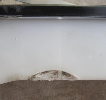

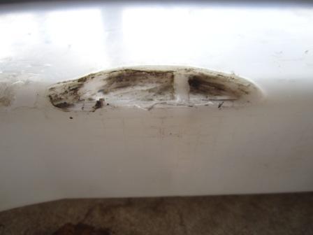

После покупки своего подержанного Sorento 2007 г. 3,3л бензин автомат озадачился низким уровнем ОЖ в расширительном бачке. Подумав, что антифриз «испарился» решил просто долить немного дистиллированной воды, всё равно уже тепло, да и в планах полная замена ОЖ. Тут то и обнаружил это:
Повреждения

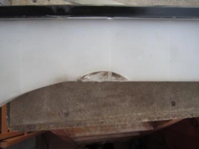

Повреждения

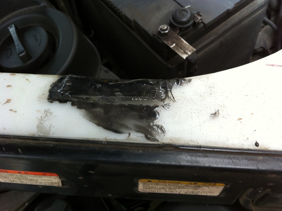

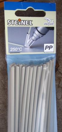

Но как это произошло? До шкива, который мог это сделать примерно 5 см. Ответ нашелся на форуме, оказывается это типовая фича ижевской сборки - бачёк откручивается и прижимается к шкиву. Жить с таким бачком вполне можно, поддерживая уровень ОЖ чуть ниже минимума. Но это не наш метод ©. Узнав цену бачка 254303e950 от 1790руб на автодоке, решил клеить, тем более в бачке нет избыточного давления, нагрузка на шов будет минимальной. Маркировка >PP< на бачке означает, что сделан он из полипропилена, материала который практически невозможно склеить клеем (есть дорогущий клей у 3M). Только пайка.
Купил «Пластик для пайки полипропилена», взял строительный фен.
Сварочный пруток для полипропилена

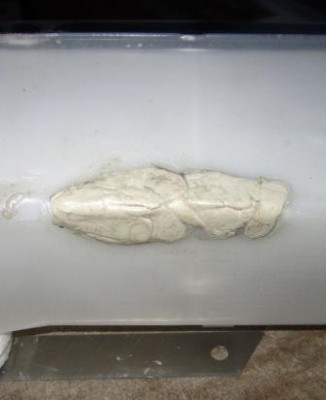

После небольшой тренировки, стержней-то целая пачка! Запаял бачок минут за десять - получилось вот так
Результат
Из премудростей процесса - первая: греть нужно и пруток и поверхность, на которую он наклеивается, вторая: поверхность удобно выравнивать прижимая к ней холодное лезвие. Ну и температуру нужно подобрать, так чтобы пруток плавился (провисал) примерно за 1 минуту нагрева феном (ну или 250 градусов, как написано на упаковке). Поверхность предварительно обезжирил ацетоном.
Проверка водой показала - сухо! Уже установил бачёк на место, время покажет насколько это надёжно.

Сообщение Alexandr_I » 05 апр 2012, 16:48
Проехал первую сотню, не течёт.
Диагностируется проблема легко - наощупь напротив шкива помпы легко найти выработку.

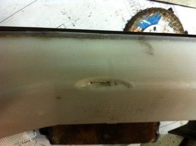

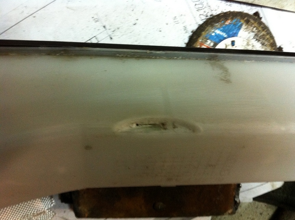

А нет фото бачка целиком? Ну чтобы в масштабе посмотреть протертость. :)

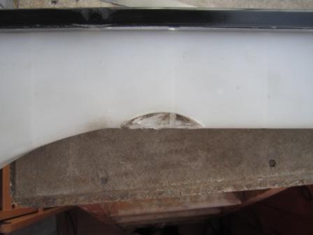

Сообщение Alexandr_I » 07 апр 2012, 05:17
Длина потёртости 4-5 см, есть ещё такое фото:

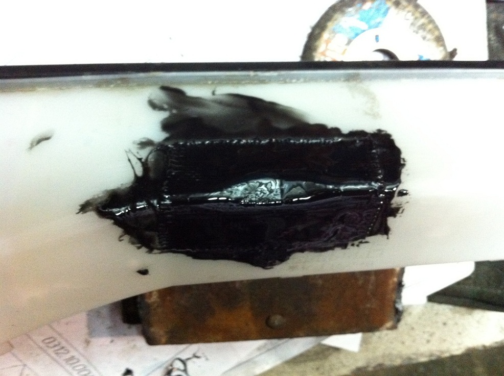

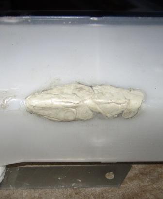

Еще одно решение:
Покупал в "ЛОРДЕ" (Люберцы)
В комплекте: смола двухкомпонентная, наждачная бумага, стеклоткань, салфетка, кисточка. Полное высыхание - 30минут
два месяца - полет нормальный

Добавлено через 1 месяц 22 дня 22 часа 55 минут 12 секунд:
Заплатка отвалилась. Хватило на 3 месяца. Заказал на Эксисте новый бак-2300. Поставил и забыл
Полииропилен не клеится.
