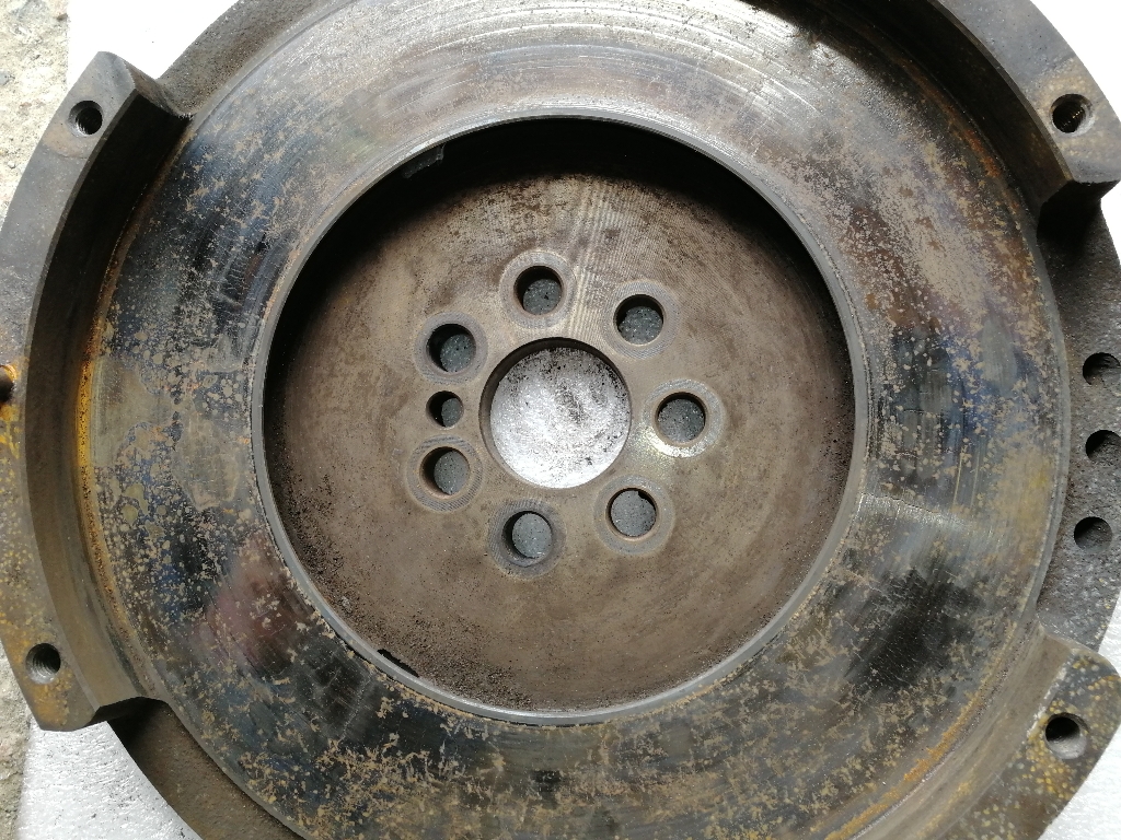

Теперь я то же в теме. Стало пробуксовывать сцепление, заказал полный комплект: диск, корзина, выжимной, подшипник маховик, сальник коленвала задний, сальник кпп и до кучи вилку сцепления. Когда всю машину разобрали для замены, оказалось, что маховик имеет трещины, и в любой неподходящий момент может развалиться, заказал.
Делайте вывод, при замене сцепления обязательно смотреть маховик. Возможно это расходный материал при замене комплекта сцепления.

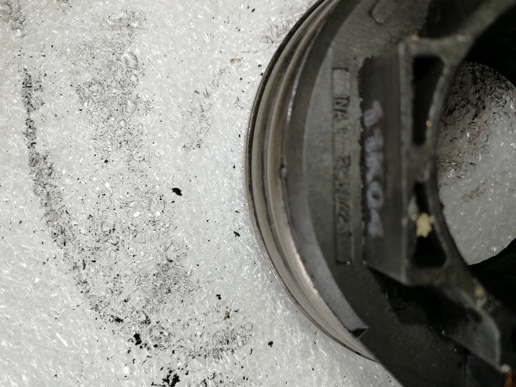

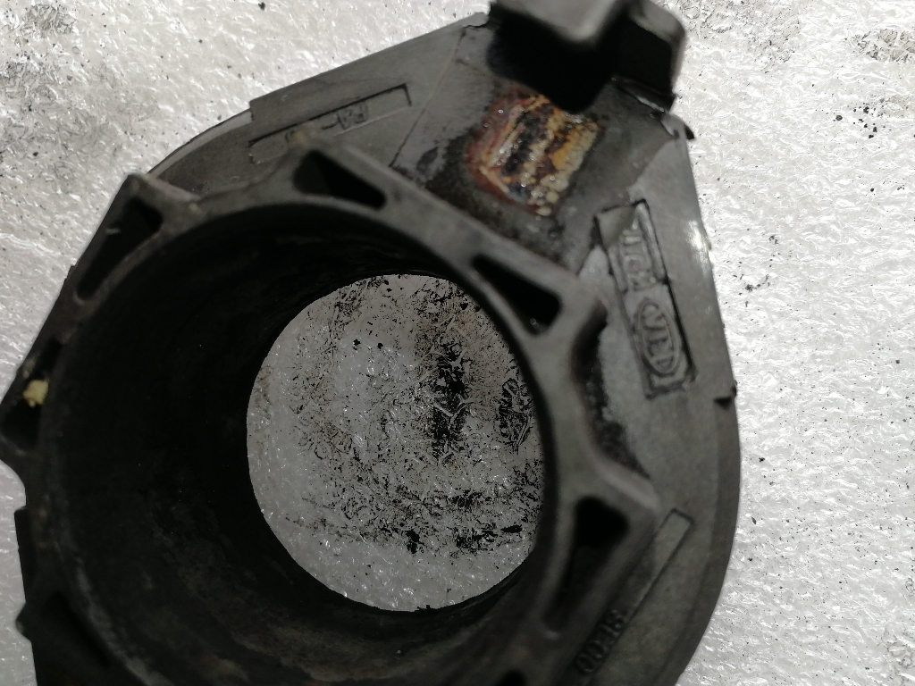

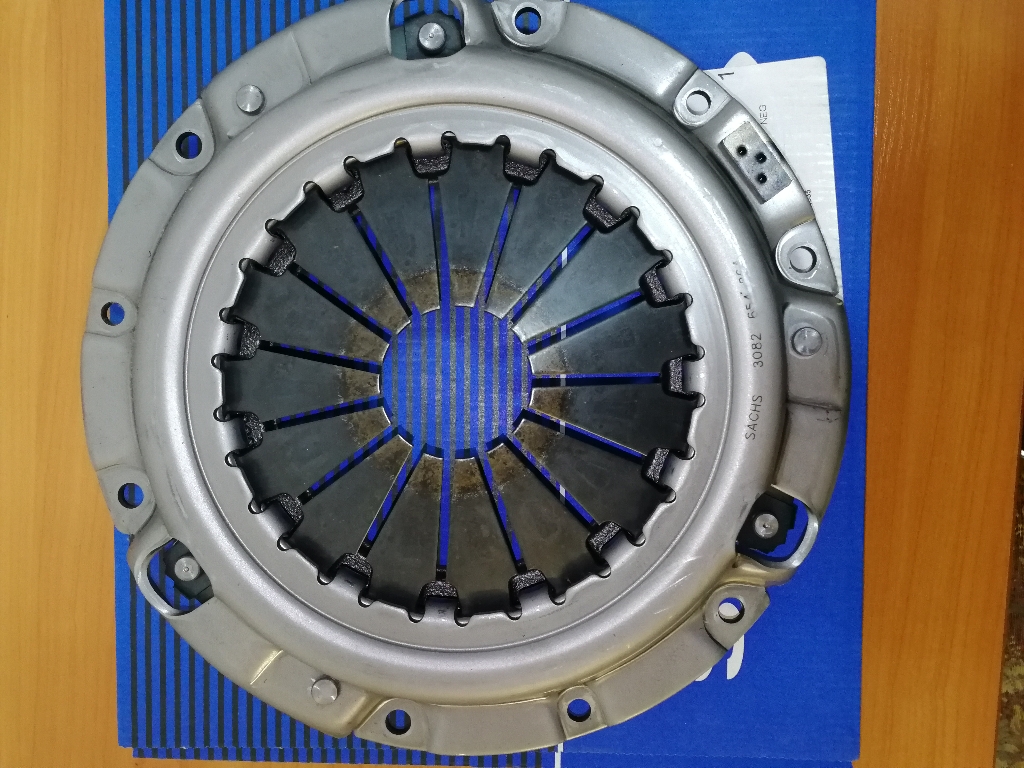

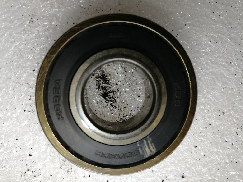

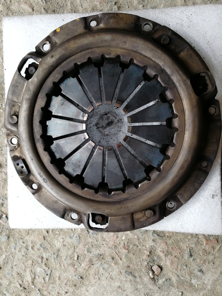

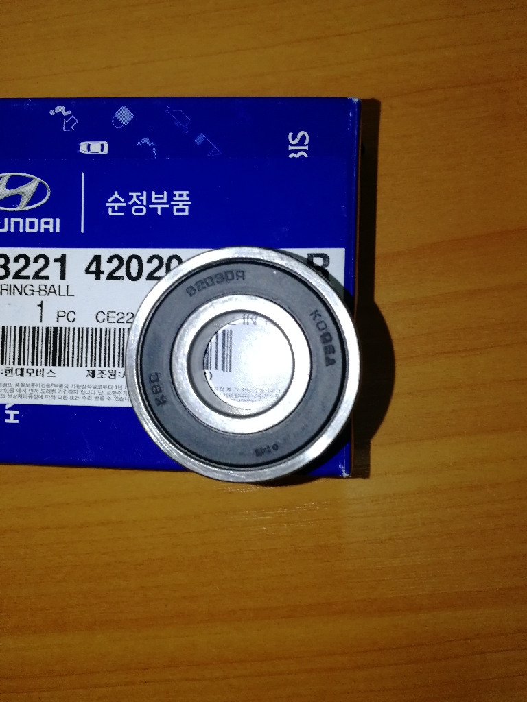

Сообщение Videoass » 25 апр 2018, 20:03
Стояло ещё оригинальное сцепление
Добавлено через 3 минуты 38 секунд:
Добавлено через 2 минуты 6 секунд:
Добавлено через 16 минут 16 секунд:
А это уже аналог сцепления, оригинал вдвое больше по стоимости
Добавлено через 2 минуты 13 секунд:
