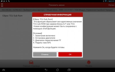

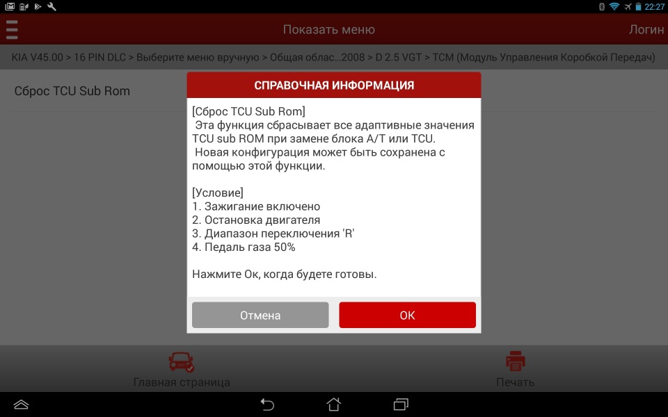

вопрос по адаптации акпп, вот диагун просит выполнить такие условия, как на скрине
вопрос к тем, кто делал адаптацию - выполняли эти условия?

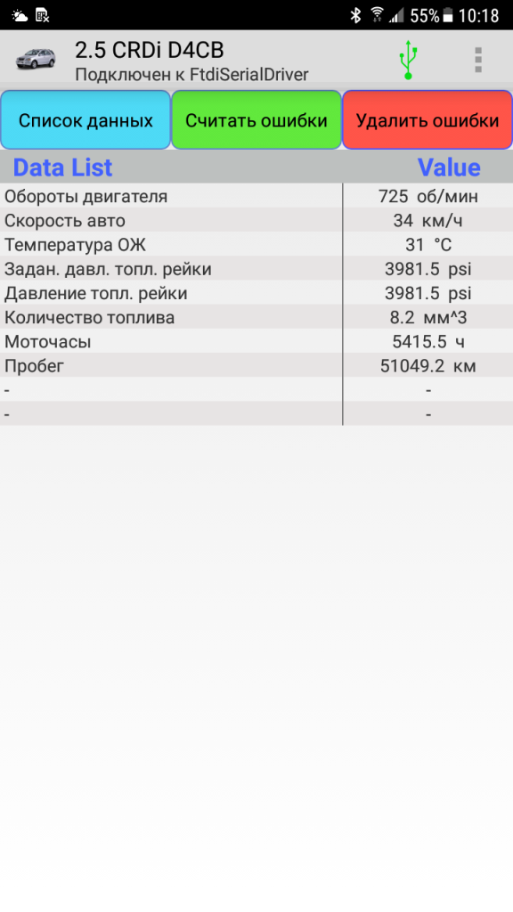

начал понемногу добавлять в программу параметры по двигателю для адаптера VAG K+CAN 1.4 :)
