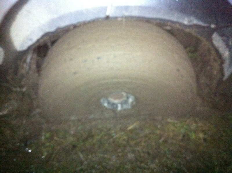

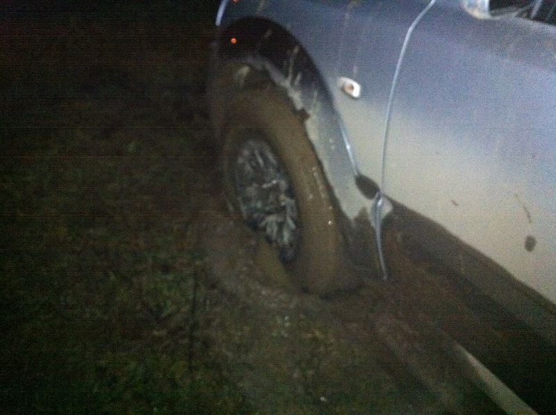

Вот на днях поставил АТ-ю резину и задрал своего сорика пружинами HR. Ну и захотелось это все дело потестить :D . Поехал на близ лежащее поле, ну и короче застрял, но проехал достаточно. Ехал на 4low. Так вот когда вышел и машины, увидел что одновременно крутятся 2 задних колеса. Передок вообще не реагирует. Вот и собственно вопрос. Что не работает?
Пошел к соседу, (у него трактор есть). Типо я тя на своей машине достану, только трос возьми. А у него лексус gs570 новенький. В итоге лексус даже до меня не доехал на пол пути засел на днище. Пришлось все таки трактор заводить :lol:
Передок даже не испачкался

Сложно судить по фото, но похоже по замыливанию, что перед греб до того как сел окончательно.
У нас от нагрева (перегрева) раздатка может не передавать на передок момент.
Из-за масла и проскальзывания фрикционов.
Попробуй потестить на холодную - может все заработать .
И если планируешь такие вылазки, АТФ меняй на трансмиссионку.
Если еще не поменял .
