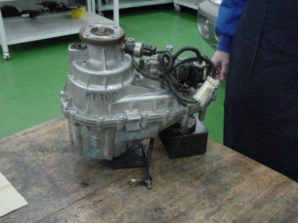

Сообщение deka » 26 июн 2012, 15:38
RO M@N писал(а):где искать
На раздатке :)
Хобот на стол упал - это он.
Когда под машиной, нужно подлазить с левой (водительской) стороны, где-то посередине раздатки, шланг выведен вверх от раздатки.
