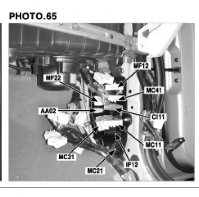

Наиболее частая проблема, вызывающая данные симптомы - это неисправность датчиков вращения карданов. Сложность диагностики заключается в том, что эти неисправности не генерируют ошибок, которые можно считать сканером. Для диагностики необходимо применять осциллограф.
Удобное место для подключения осциллографа: :arrow: Тема: Рывки при Медленном движении с Большим углом поворота., Сообщение #1269193, Автор: AlexDPenza

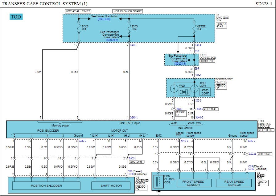

AlexDPenza писал(а):Для начала берем кусок схемы.
У меня не показывают фотки , если есть у кого ни будь скиньте пожалуйста . Хочу попробовать тестером прозвонить

Re: Рывки при Медленном движении с Большим углом поворота.
Сообщение AlexDPenza » 06 окт 2020, 20:35
Лови

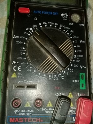

Схемы -
Разъём с раздатки с которого провода непосредственно идут к датчикам скорости переднего и заднего кардана.
Новый ( задний - уже "передний") датчик.
Вот именно в таком положении мультиметра, и в таком положении подключения проводов - мультиметра ( ПО ЦВЕТУ) и проводов датчика (ПО ЦВЕТУ ) - мультиметр показывает такие цифры -1561. Если поменять провода мультиметра местами - цифры на экране мультиметра покажут - 1.
На нерабочем датчике у меня показало таким методом цифры
+- 015 ( в независимо меняете ли вы провода мультиметра местами).
На днях заеду в гараж и сделаю фото празвонки горелого датчика и добавлю сюда.
Датчик заднего кардана - (рабочий,
родной) у меня показывал чу-чуть меньше цифры (чем новый) +- 1360 - в первом положении подключения как на фото ( может быть уставший уже ),
а если поменять провода мультиметра - также как и новый показывал - цифру 1.
НЕ ПРЕТЕНДУЮ на правильность моего метода, но тем не менее он мне помог понять какой из датчиков нерабочий.

Сообщение Влад-71 » 06 дек 2020, 16:10
вик1 писал(а):мультиметр показывает такие цифры -1561
Решил еще раз проверить датчик. Взял другой мультиметр , подскажите на этом на какую позицию надо выставлять ?
