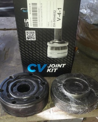

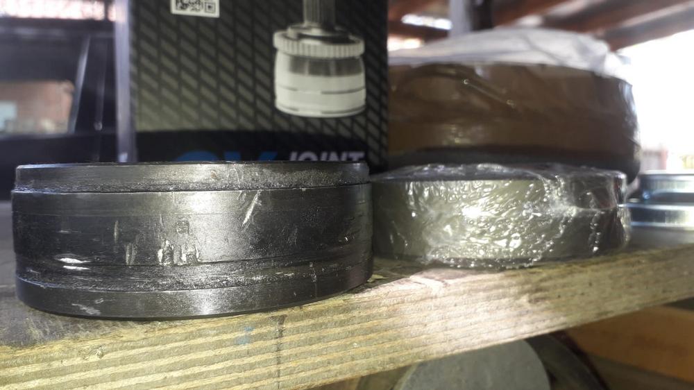

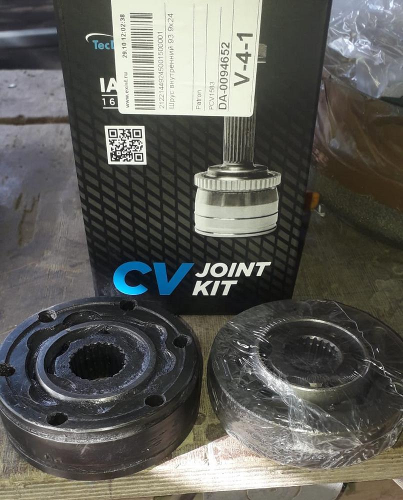

Купил PatronPCV1583 ШРУС внутренний,
но вот при вскрытии выяснилось что он тоньше чем родной.
ВОПРОС можно ли его ставить, ведь при этом уменьшится длина "кардана" ??
КТО такой ставил?
Фото приложил к сообщению
Добавлено через 5 часов 21 минуту 8 секунд:
Ребята, посоветуйте что делать?

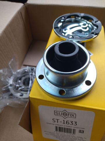

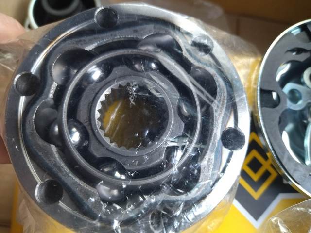

Если кто еще не решил вопрос замены ШРУСа кардана - я таки нашел замену без колхозинга. Но есть нюансы.
SUFIX ST1633
Это Китай, с русской дистрибуцией и вытекающими отсюда мелочами.
1. Сам ШРУС и пыльник и передний кожух подходят идеально, и по диаметру, и по высоте, и по крепежу.
2. Стопорное кольцо не разжать без боязни, что оно лопнет, поставил оригинальное, его и снимать то удобней.
3. Прижимные плашки под болты - по сравнению с оригинальными уменьшенных размеров (это у китайцев хроническое - экономить на металле), оставил оригинал
4. Сами болты с той же проблемой - азиатские выдумщики умудрились в диаметре пол мм украсть - резьба не будет прилегать на всю плоскость, оставил оригинал.
5. Не было пакетика со смазкой в комплекте (возможно утрачено в логистике)
А так - установил и доволен, вибрация на скорости пропала, каковая была на старом, уставшем ШРУСе.
Поживём - увидим...

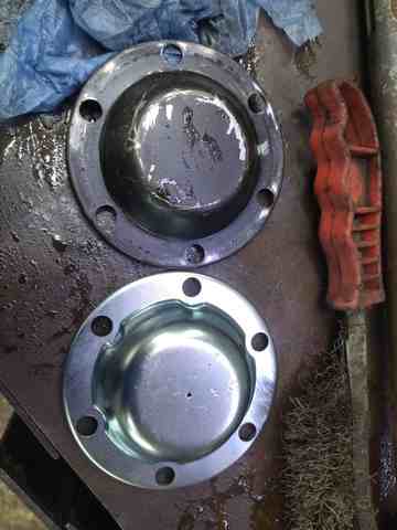

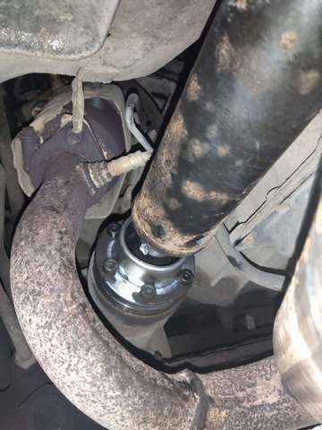

Re: ШРУС переднего кардана
Сообщение Pilat1 » 13 июн 2024, 23:30

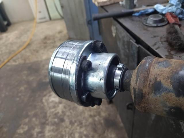

Добрый день, так же поставил шрус SUFIX ST1633, все встало без переделок, единственное кольцо поставили из комплекта, смазкой комплект не комплектуется.
MikhaMikhail писал(а):Здравствуйте, коллеги!
SUFIX ST1633
Поживём - увидим...
Установлен
Крышки одинаковые
Пыльник
Сам шрус
