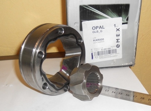

Привет Роман!Шлицевые внутренние заходы есть и с другой стороны ,может этой стороной и насадить на вал:) ,наверно без разницы.А под прокладки ты пазы протачивал? Токарь предупрежден что металл будет очень крепким,посмеялся ,говорит проточит.

Интересно получается, у меня заходы были только с одной стороны.Думаю разницы быть не должно какой стороной одеть на кардан внутреннюю обойму.Но для уверенности попробуй собрать ШРУС так и эдак, работать будет , значит все ОК. Под прокладки ничего не точил, все обжал так. На наружней обойме проточил под крышку .

Забрал у токаря проточеный шрус KAR800,снял на фото,мож кому пригодиться.
