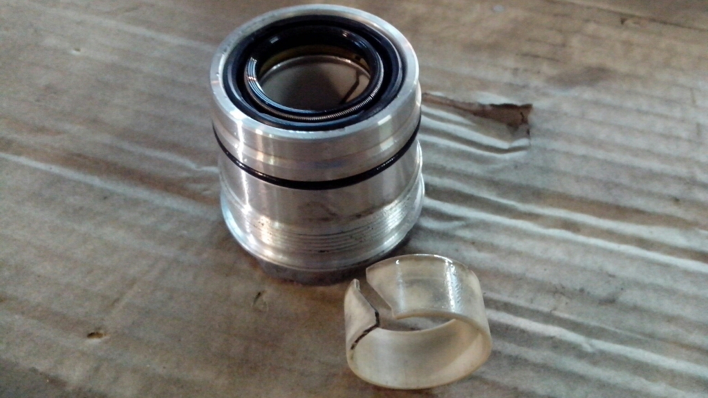

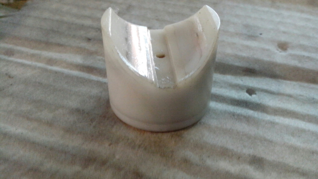

втулка

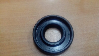

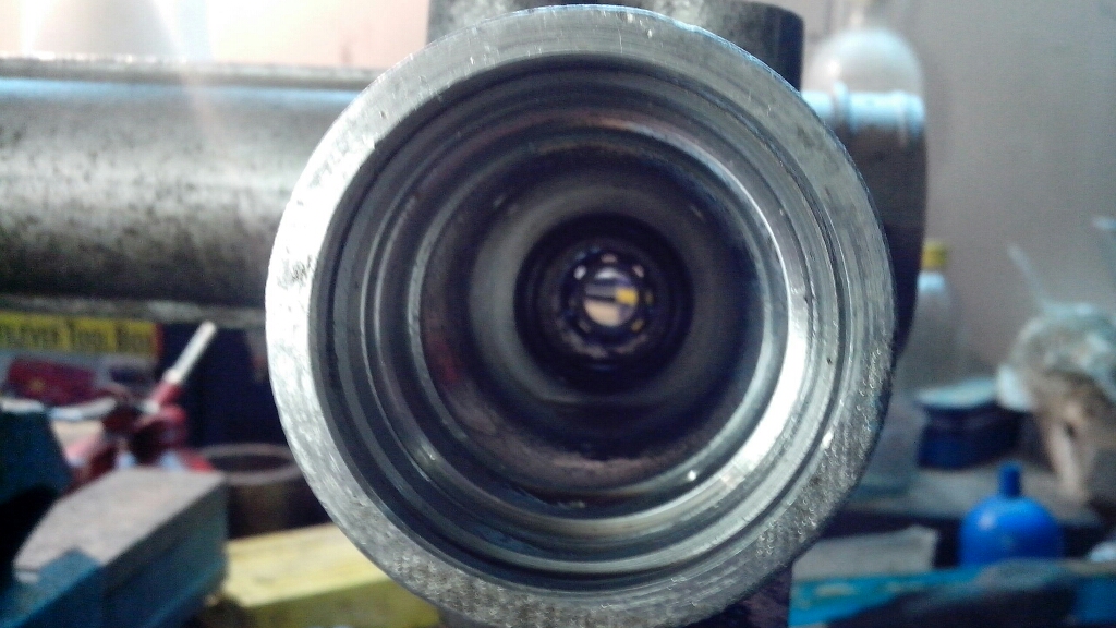

Посадочная вала-вид с верху и сальник, что ниже на фото, он встаёт в это отверстие.

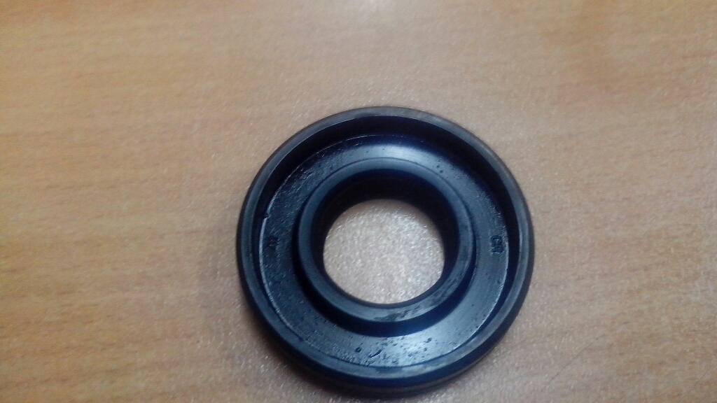

сальник вала

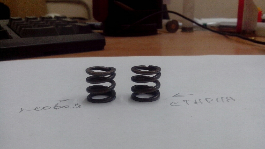

Это пружинка "сухаря" с лева новая, с права которая стояла

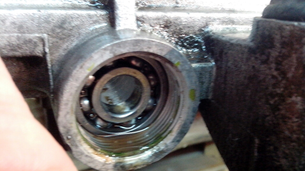

нижний шар.подшипник в который встаёт вал рейки

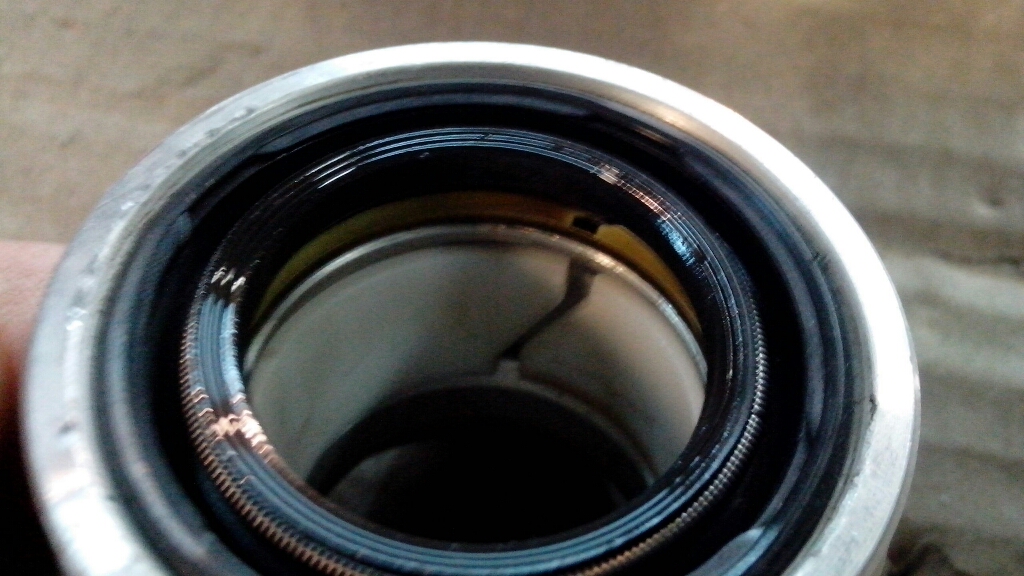

это сальник рейки, один из двух до которого возможно добраться, за ним стоит второпластовая втулка- что на фото выше.

Забыл, размер шар.подшипника 12х28х8 мм.

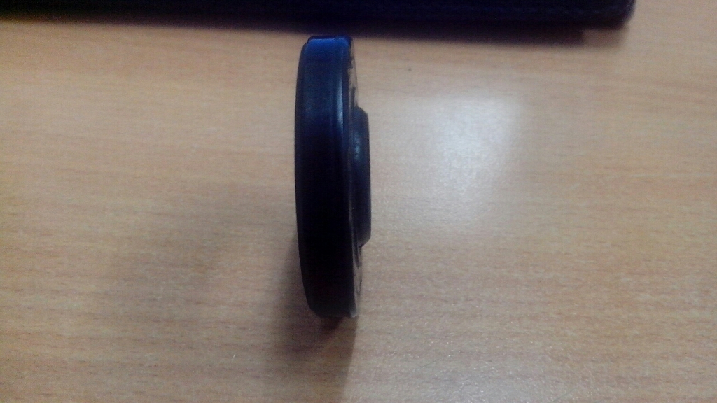

сальник верхний вала реики- что на фото
наружный диаметр на могу точно промерить 42,5 мереется по прожатой резине-что сидела по месту и 43 чуть выше может на фотке видно- с права бортик чуть больше. По валу 20 и высота 7 итого: 42,5-43х20х7мм.
у меня так получилось, пытался найти в нете., или ценник "конский" или нет похожнго.

Внесу свои пять копеек, сальник который из-за которого Игорь не стал половинить рейку меняется без располовинивания, просто выбить не проблема, надо всего лишь подобрать нужный по длине круглый пруток, а для того чтобы установить новый, любой токарь в течении 5 минут изготовит шайбу, по размеру сальника, чтобы он на нее оделся внутренней частью, и потом эту шайбу нужно приварить к тому же самому пруточку, и всего делов то, если надо,то размеры шайбы и фото могу выложить, только в гараж надо попасть.
проблема получилась в другом, после переборки рейки проехал 5000км, и появился люфт в правой стороне рейки, там где гайка стоит, сам вал промерял весь, износа нет, вот теперь и думаю, подшипник который на вид пластмассовый, что ли бракованный. Попробую его еще раз поменять, если ничего не даст буду делать как по ссылке в начале темы.
