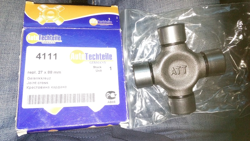

Кто нибудь ставил крестовины Autotchteile 4111 ? Размеры 27х88, маде ин джермани, цена в районе тыщи

Сообщение kost » 06 окт 2015, 15:16
-diman- писал(а):ставил крестовины Autotchteile 4111
Ставили Помогите приобрести крестовины заднего кардана., из Питера в Минск возили.
Себе вчера заказал такую, появился люфт в передней крестовине. В р-не 110 км\ч вибрация начинается.
Надо было сразу обе менять на Patron PUJ420 (27х88). В Москве и правда нет в наличии. Я так понял они на спринтер идут, чувствуется рука мерса :twisted:
Забрал крестовину, завтра буду ставить. Крестовина под кернение и без тавотницы.
Добавлено через 1 день 4 часа 48 минут 54 секунды:
Крестовина благополучно установлена. Смазка заменена на Ликви-Моли для карданов.
Вибрация не ушла, чувствую надо делать балансировку кардана. :o
Кто уже менял крестовины, делали балансировку или нет? У меня до 110 дисбаланса нет, после небольшая вибрация по кузову. До замены ничего небыло, только крестовина цокала и лязгала при езде.

Autotchteile 4111 с тавотницей ?

Gubkin писал(а):Autotchteile 4111 с тавотницей ?
Без тавотницы.
