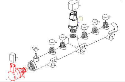

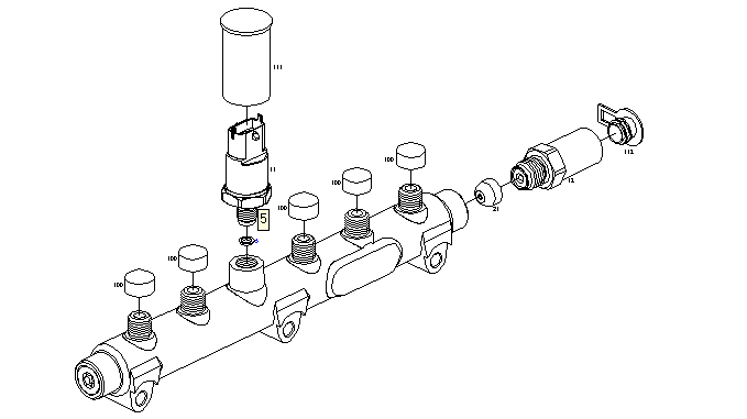

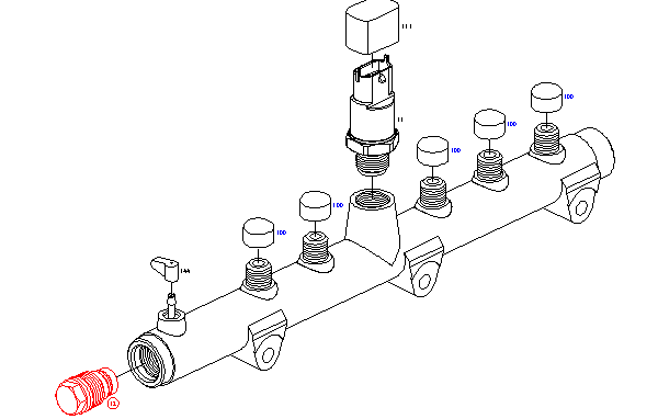

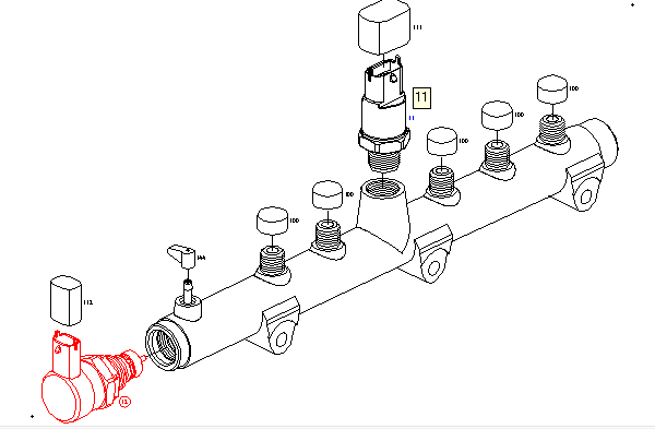

Re: Ремонт форсунок
Сообщение tiki » 26 янв 2013, 20:32
на дорестайле клапан обратки есть или нет ? чёт на схеме не вижу
tiki
Сообщения: 36
Зарегистрирован: 29 дек 2011, 20:38
Откуда: казань
Имя: vadim
Re: Ремонт форсунок
Сообщение Дед Форсуныч » 26 янв 2013, 20:52
Обязательно есть ! Как обычно в торце рейки. Это до 2003 года.
Это с 2003 по 2006 включительно.
Это с 2006 и выше VGT.
