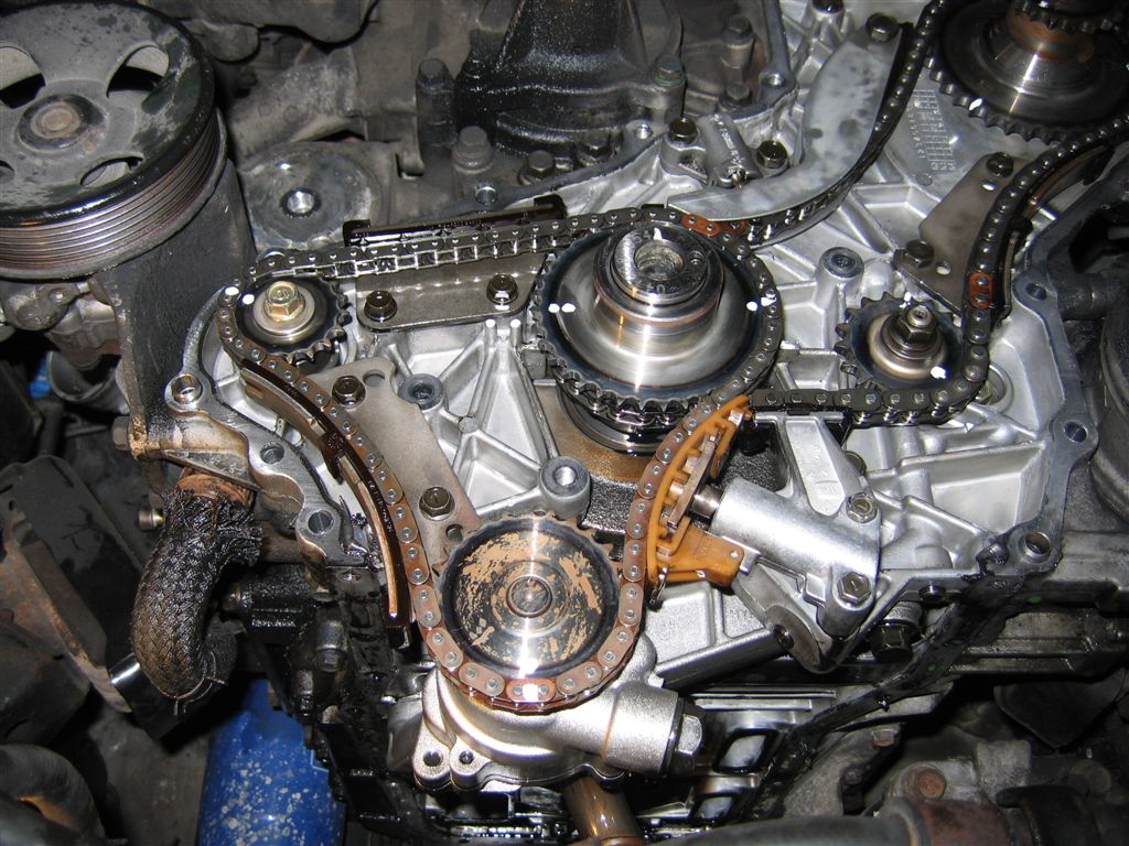

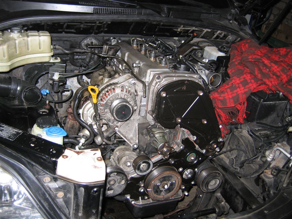

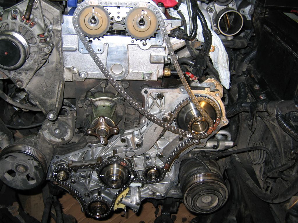

почти собрал

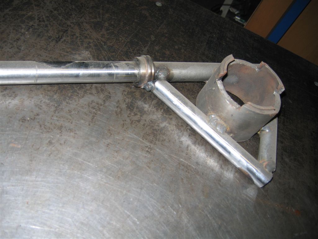

ключ-стопор шкива коленвала для откручивания болта

примерка
поменял цепи , натяжители, успокоители .мотор стал тихим мотором )) где-то на ветке был совет стопорить коленвал длинной головкой одетой на болты в маховике под жестянкой -- не делайте этого ! лучше сделать ключ с тремя прорезями под спицы шкива коленвала . болт у меня просто вырвало .. пришлось самоточку такого же веса сажать на фиксатор резьбы .

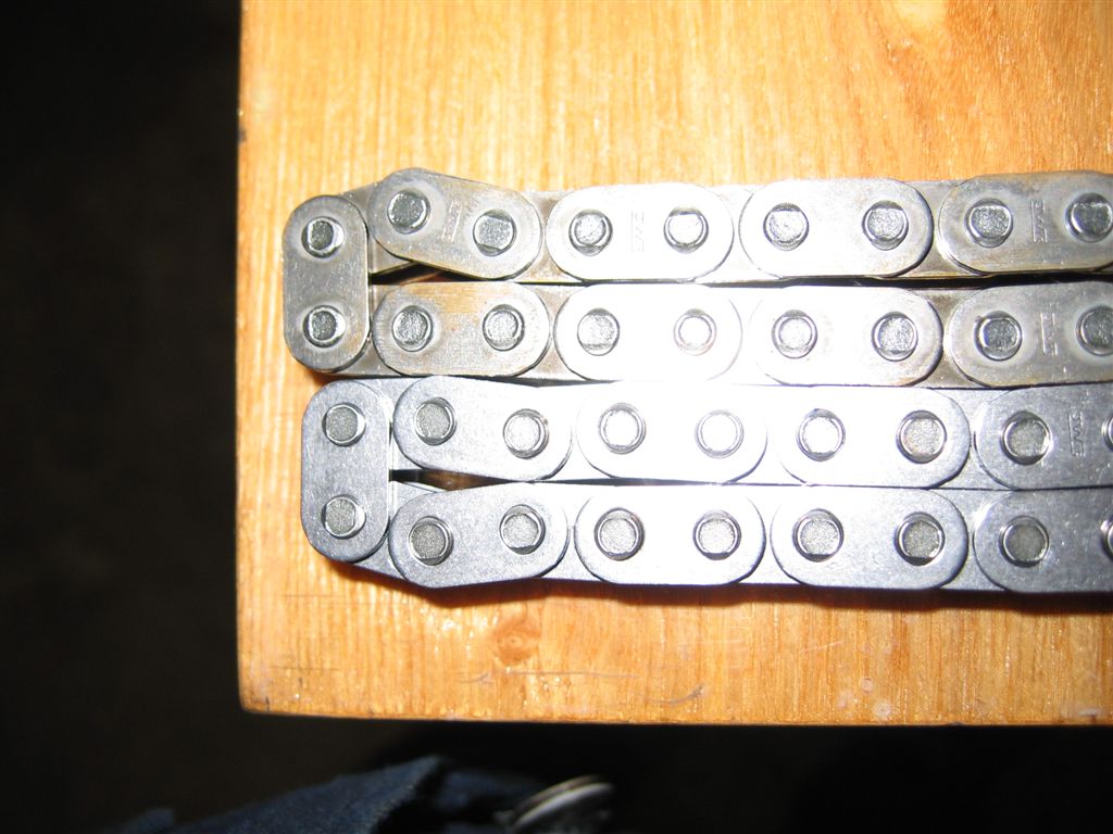

цепи вытянулись - особенно верхняя и нижняя

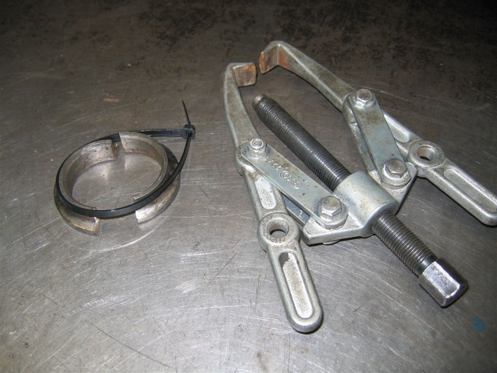

звезду тнвд снимал этим - снялась с оглушительным щелчком - разрезанное кольцо от подшипника внутренний диаметр 42 мм
