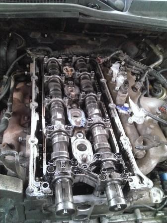

ДВС!! Спецы, кто знает точно: Возможно ли перепутать распредвалы?? То есть на место правого распредвала------поставить левый?????? (или два левых) Прошелся поиском, ничего не нашел. Даже не знаю в какой теме лучше спросить.

Re: Замена цепи ГРМ
Сообщение batyapskov » 10 апр 2014, 23:23
Litvin писал(а):(или два левых)
Гена, вряд ли их можно перепутать и номера разные- Hyundai/Kia 24100-4A000 Вал распределительный левый и
Hyundai/Kia 24200-4A000 Вал распределительный правый, у них кулачки по разному, думаю если теоретически их установить, то двигатель не запустится и клапана загнёт :oops: . Да, по памяти их и установить так не получится :lol: .

Сообщение Alexandr_1982 » 11 апр 2014, 08:09
Их не перепутаешь, у них крепления расположены в шахматном порядке, и где звездочки стоят крепления различаются.

Сообщение Litvin » 11 апр 2014, 15:54
Может не здесь надо поплакаться, но не знаю где :( В общем сделал много: Заменил лопнувший коленвал, прохунингованы гильзы, головка промыта в ультрозвуке, направляющие и сальники клапанов (все притерто припущено прилизано) цепи, все ролики ремня, натяжитель цепи верхний, правый распредвал, три компенсатора, три коромысла, проверка форсунок(все ОК) промывка рейки, кап.рем. турбины. Вроде ни че не забыл :(
Ситуация такая!! Вложив 2,5тыс баксов результат не совсем тот, что ожидал. На холодную хочется более красивой работы, но может масло за жидкое (ЛМ ТопТек 4200 5х30) Но главное двигатель при езде работает со звуком, похожим как допустим в гору на низких оборотах при высокой передаче (вввуу) или "натяг" Бывает это называют "двигатель зажат" Вспоминая как мне на БМВ525 зажали клапана, очень похоже "вукал" Поэтому пришла мысль может тот купленный распред-вал(с разборки) не такой. Меня убеждают что тот, да и Вы говорите что не возможно!! Едет вроде нормально, пока правда не жму, но.... Напрягает этот звук, есть не большая вибрация стоя. Подушки двигателя ОК, коробки пока ?? Куда копать, не знаю :( .
Добавлено через 2 минуты 53 секунды:
Правда!! ЕГР не заглушен. Проверен, все работает, прочищен коллектор (хоть был он нормальный, но..)
