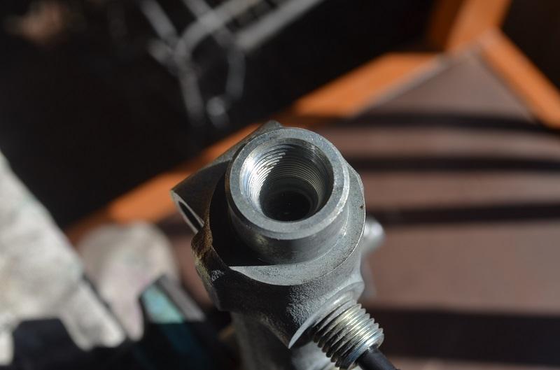

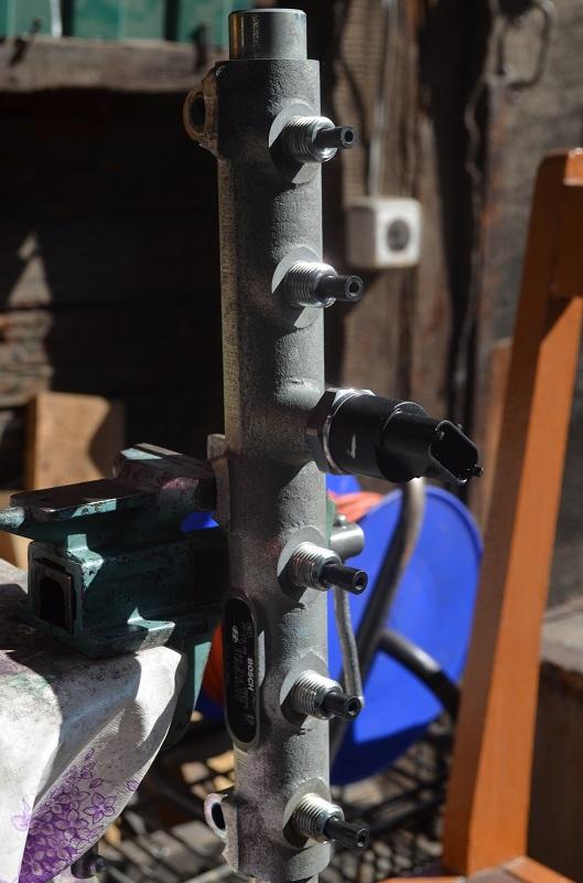

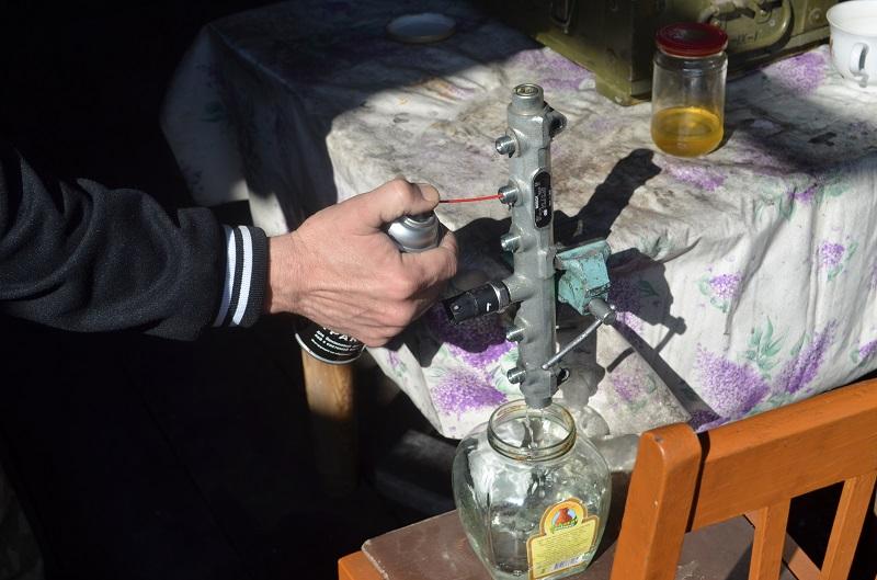

В общем помыл я сегодня рейку. Для начала заткнул все дырки
Затем залил туда HI-Gear
Покурил минут 30
Потом слил всё в банку, перевернул рейку и побрызгал во все дырки
gallery/image.php?pic_id=4154

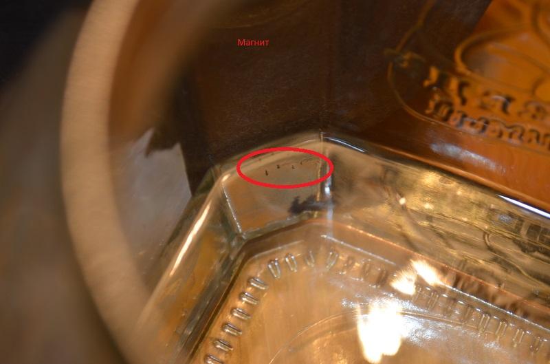

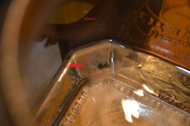

Потом опять залил, покурил, перевернул, побрызгал. В конечном счёте, взял магнит и пошел искать железо.
Лезли за магнитом
Ура, нашёл, прочь сомненья, вердикт вынесен.

И что это? По виду какая-то ржавчина.

Roman73 писал(а):какая-то ржавчина
Ржавчине там взяться вообще неоткуда.

Николай, а что это? Что то похожее и у себя в фильтрах находил, бегают за магнитом, как спермики, но не блестят. А стружка ТНВД вроде блестеть должна.

Roman73 писал(а):ТНВД вроде блестеть должна.
Не знаю, должна она блестеть или нет, об этом лучше у Лёхи Юрича спросить, но в рейке откуда она ещё взяться может, кроме как с насоса? На 48 странице слив из фильтра, там такого куча.
