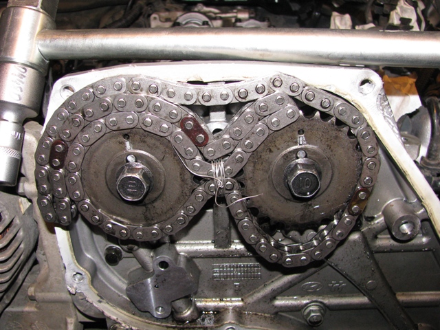

Я тоже победил, - "звезды" сдались! :)
Поступил так: обмотал старой цепью обе звезды, посередине стянул проволокой, свободный остаток цепи просто положил сверху звезд (идея не моя, подсказал коллега с работы, за что ему спасибо). В итоге почти все зубья звезд были обмотаны цепью, цепь и послужила фиксатором.
Далее все тот же вороток, которым открутил болт шкива коленвала и вуаля - легко и просто открутились оба болта.
Есть фото, позднее выложу, если надо.
Кароче, вполне возможно, что для замены цепей не нужно снимать клапанную крышку (не надо снимать форсунки и т.д.). Разбираю дальше...
вот так можно открутить болты на распредвалах не снимая клапанную крышку

Snike писал(а):Кароче, вполне возможно, что для замены цепей не нужно снимать клапанную крышку (не надо снимать форсунки и т.д.). Разбираю дальше...
А зажимать как ты будешь новые звезды???И кстате все звезды меняешь???

Сообщение Snike » 15 мар 2014, 20:38
добавил картинку в предыдущий пост
зажать планирую точно так же, для прочности справа цепь проволокой смотаю :D
если другие идеи?

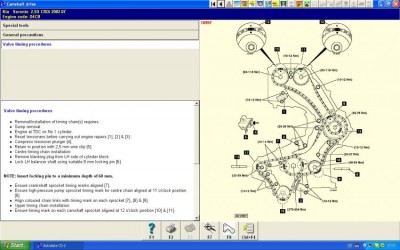

Александр, посмотри по ссылке, может поможет Тема: Замена цепи ГРМ :( И, ещё , так понимаю, если открутил успокоители, надо и звездочку балансировочного вала, по идее должна сняться легко вот фотка если поможет.

Re: Замена цепи ГРМ
Сообщение Snike » 15 мар 2014, 21:49
Известен момент затяжки этой звезды?
Саш, я гляжу ты без снятия картера обошелся. Что в итоге, масло не сочится?
Я когда снимал крышку нижней/средней цепей, сделал предположение, что может быть можно обойтись и без снятия картера (поддона), но есть опасение, что герметик обратно нормально не нанести, - две плоскости соприкасаются, либо с цепной крышки, либо с картера может после этого может сочиться масло. Уж лучше снять картер, заодно убедиться, что на дне нет ничего постороннего.
Немного тут не понял:
alexttum писал(а):Очень выручил фиксатор балансировочного вала с права, без него открутить звёздочку вала не получилось.
Поясни пожалуйта, как ты зафиксировал звезду?

Re: Замена цепи ГРМ
Сообщение alexttum » 15 мар 2014, 22:02
1. Масло не сочится, делал аккуратно, возможно повезло, старался ставить крышку чтоб не смазать герметик. Но в итоге не поменял нижний натяжитель :(
2. В первой ссылке что я дал, указано место заглушки для фиксации балансировочного вала. Открутил заглушку, воткнул штырь (в моём случае нашёлся какой то толкатель, но можно и крестовой отверткой)

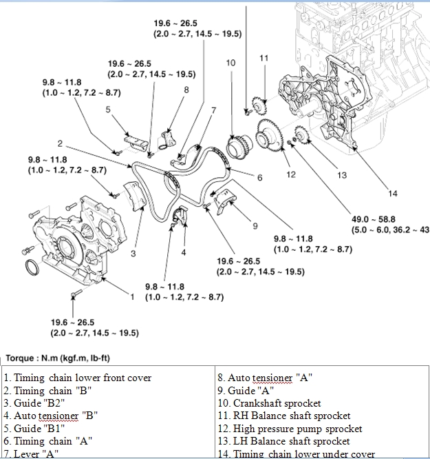

Сообщение USACH » 15 мар 2014, 22:22
Snike писал(а):Известен момент затяжки этой звезды?

Re: Замена цепи ГРМ
Сообщение kapger » 15 мар 2014, 23:10
USACH, откуда такая красота? ;)
Можешь сделать правую часть картинки отдельно с более высоким (максимально возможным) разрешением? А текстовку из левой части привести здесь в виде полного текста?
