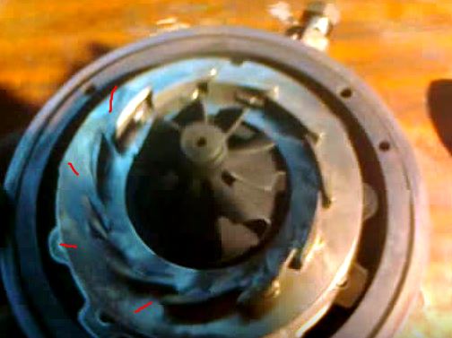

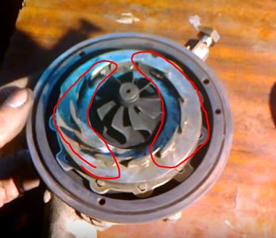

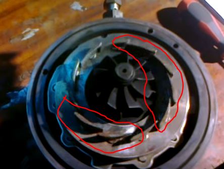

kapger писал(а):Из первого сообщения (и из соответствующего видео) вроде как понимаешь, что максимальное перемещение тяги приводит в максимально возможной геометрии на наддува.
Пересмотрел видео внимательнее.
Обнаружил интересный факт (дефект?). Лопасти на этом видео не равномерно прилегают. С первого просмотра кажется что есть и так упор "а-ля макимальная производительность", а если присмотреться... Правая сторона прилегает максимально, а вот левая имеет зазор не кислый.
Добавлено через 9 минут 54 секунды:
Re: Диагностика, демонтаж, ремонт и настройка актуатора турбины
Что говорит о том:
1. В максимальном-нижнем положении лопатки полностью сложены.
2. Возможны какие-то искажения действий механизмов из-за разобраности турбины на видео.
3. Возможен люфт или выработка самих лопаток, что приводит не к полному прилеганию в местах выработки.
Сообщение kapger » 01 окт 2015, 16:30
Syavik писал(а): В максимальном-нижнем положении лопатки полностью сложены
Сильно сомневаюсь... Иначе куда пойдут выхлопные газы, когда «лопатки полностью сложены»? А в обход лопаток (сверху) пути для газов нет, иначе вся эта затея была бы неработоспособна в принципе – газы бы всегда уходили «поверх» лопаток...
kapger
Сообщения: 3778
Откуда: Моск.обл
Благодарил (а): 167 раз.
Поблагодарили: 231 раз.
Сообщение Syavik » 01 окт 2015, 18:06
kapger писал(а):Сильно сомневаюсь... Иначе куда пойдут выхлопные газы, когда «лопатки полностью сложены»? А в обход лопаток (сверху) пути для газов нет, иначе вся эта затея была бы неработоспособна в принципе – газы бы всегда уходили «поверх» лопаток...
Дык если перекрутить актуатор в максимальную производительность машина ехать нормально перестает.
Посмотри внимательно скрин-шоты, там все видно. Boomer23, посмотри плиз минималку при закрытых лопатках.
