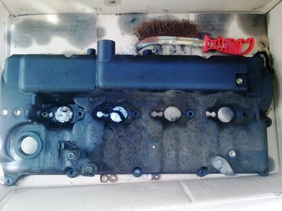

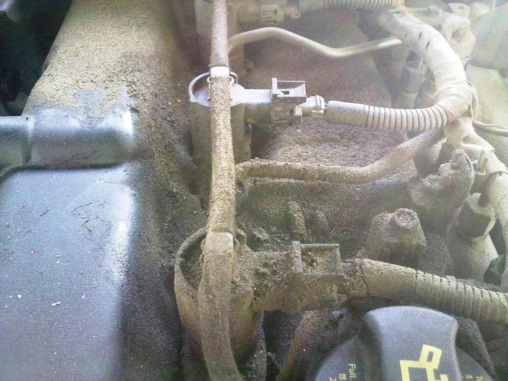

Сообщение Иванов » 14 май 2015, 16:39
Вот и нас посетила эта "радость".
скинул кожух мотора, осмотрел, почесал затылок... Какая-то песчаная пустыня под капотом.
Заказал крышку и стал думать как быть с топливной арматурой и электрикой.
По хорошему, перед снятием всего нужно отмыть мотор и продуть всё воздухом, чтобы выдуть песок из углублений.
Но как это сделать аккуратно, если не самому!?
Отмыл и очистил участок с трещиной. Выврезал кронштейн для притяжки угла длинной шпилькой. Притянул. Масло не подтекает.
Прочитал на форуме, что написано выше. Менять крышку расхотелось.
Сделаю более правильный кронштейн, притяну и без герметика хорошо держит.
В принципе, при таком парке автомобилей в эксплуатации имеет коммерческий смысл изготовить партию, штук эдак в 1000, таких (усовершенствованных - не как на картинках) кронштейнов и предложить к продаже в соответствующем разделе форума. Вот в этом направлении и мыслю.
А крышку (хоть и купил новую) до вынужденной замены форсунок трогать точно не буду!

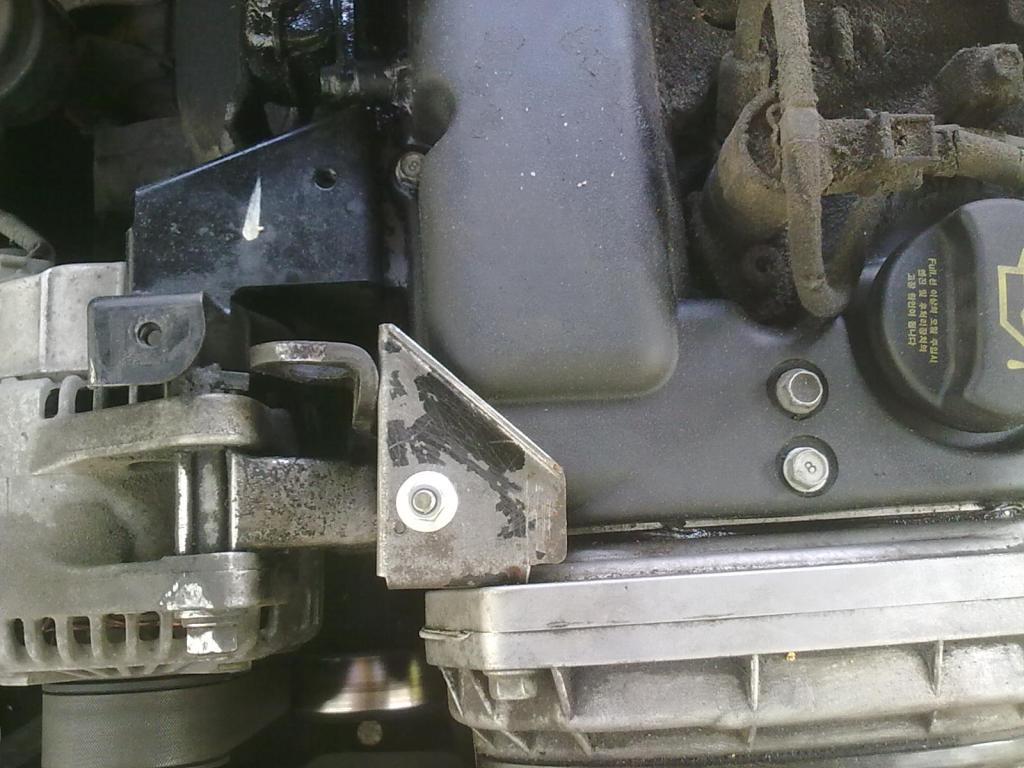

упор кронштейна по оси на шпильке - три втулки от крышки ГРМ "классики".
Кронштейн с упором в вискомуфту и "ухо" - рым, чтобы не отгибало шпильку при затягивании гайки.

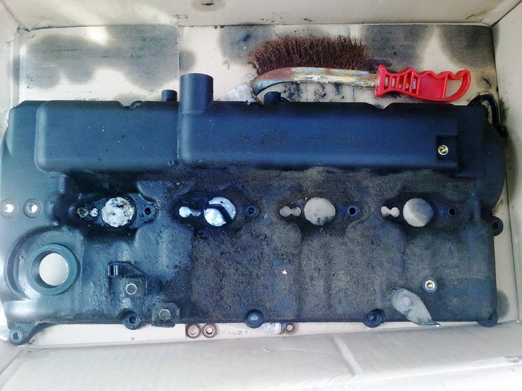

Я заказал крышку сразу, но по каталогу пробилась не подходящая. В офисе "Экзиста", при получении, увидел, что отличается по форме и сразу перезаказали. Во второй раз пришла та, что надо. Однако, пока был в отъезде жена отдала машину в сервис на ТО и заодно поменяли крышку. Купленая осталась "в запас" (могу продать если у кого есть нужда).
На нашу машину (см. комплектацию и год под "ником") идёт такая крышка:

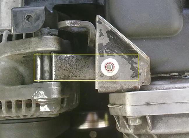

Забавно, что в сервисе при замене крышки механики оставили самодельный кронштейн. Вероятно, не нашли откуда взять болтик крепления, который лежит в "бардачке".
"Эрзац-кронштейн" я установил на шпильку М6 и втулки клапанной крышки от "жигулей", купленные мимоходом в автоманазине. А сам кронштейн изготовил (с замерами и поиском материала и инструмента) часа за полтора в мастерской с помощью болгарки, тисков и дрели из стали 2 мм толщиной.

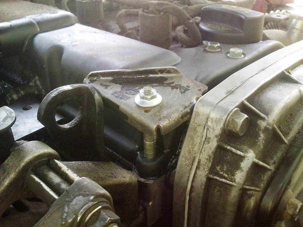

Более простой кронштейн напрашивается сам собой :
- Брусок или прямоугольный профиль с отверстием под шпильку. Упор в ось генератора и на угол крышки.
НО! места под кожухом мотора для такого кронштейна не предусмотрено... :)
P\S: Была бы старая - алюминиевая крышка, что-бы мы тогда изобретали? :D Заскучали бы (а заодно и "сервис-смены")
