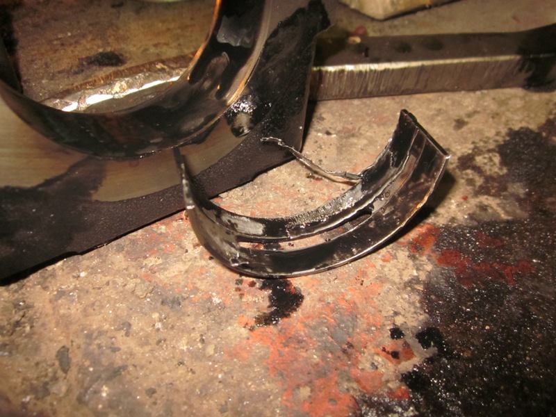

А у меня вот это - вкладыш 2-го коренного подшипника
015 вкладыш 2-го коренного подшипника
Маслоприёмник чистый.

after писал(а):А у меня вот это
Такого ещё не видел - ужосс просто :suicide_fool-edit:
