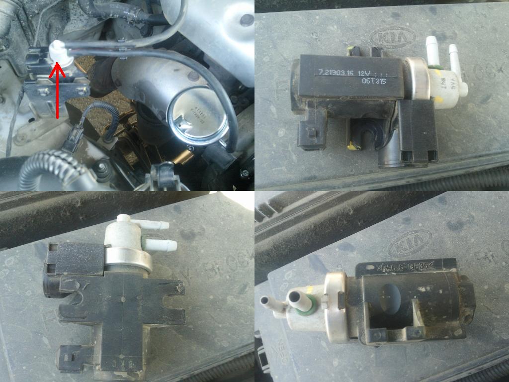

Сегодня продул свой снятый актуатор, вытянув шток вниз, продувается. А то тему читал наспех, сначало дул вроде не дуется, так что правильно сделал что поменял. Но вопрос так и остаётся открытым, почему у меня рычажок не опускается до упора когда заводишь машину, не доходит до упора ~ 1 см.
P.s. Вакумометр пока не нашёл...
Заказал себе ещё вакумник, тут вроде писали что дело может быть в нём, но методом научного тыка слишком дорого машину ремонтировать. Кстати расход упал всего на 300 грамм, сейчас где-то 16,7 на сотню по городу :( Хочу хотя бы 14 на сотню...

У меня когда машину глушишь, рычажок стоит на месте какое то время, а потом ложится на ограничитель и через пару секунд возвращается вверх. Завтра получу вакумник, поставлю, посмотрю есть ли изменения.
Вот бы ещё вакумометр где нибудь раздобыть. Пробовал регулировать на заведённую, но рычажок ниже не ложится...

Спасибо что откликнулся, а то меня в этой теме почему-то игнорируют... Вообщем завтра поменяю вакумник отпишу потом об изменениях если они будут, но хотелось бы чтобы расход упал.
