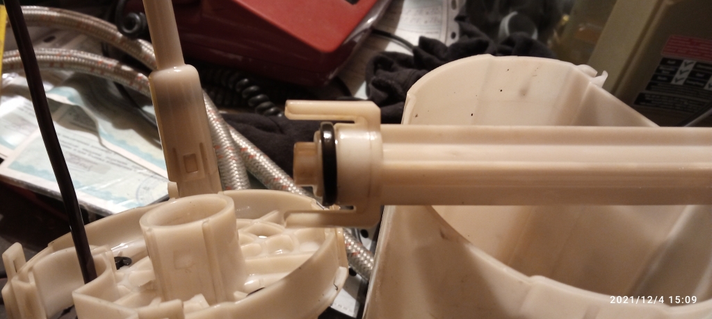

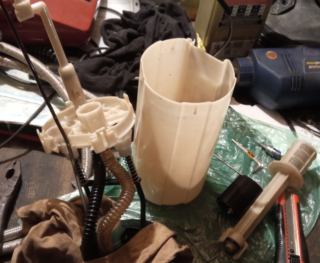

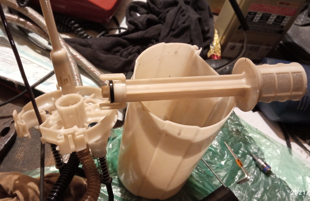

Сообщение Evgeni39 » 04 дек 2021, 17:50
Arap писал(а):Друзья не могу справиться с воздухом в системе, ставил прозрачные шланги в итоге подсос из бака прямо со стакана. Подскажите, где в стакане может подсасывать?
Летом поменял ручную подкачку, была рваная мембрана.
Недавно опять попер воздух в систему. Проблема оказалась в резиновом колечке, которое уплотняет топливоприемник и крышку стакана в баке. Какой размер колечка, не знаю, ремонтировал в экстренных условиях. Затолкнул колечко от маслоотбойника вентиляции картера, оно больше, но под рукой ничего не было и магазины закрыты. Потом поменяю на подходящее и дам размеры.
На фотках видно, как ранее круглое в сечении колечко стало квадратным.

Сообщение Evgeni39 » 12 дек 2021, 22:33
Evgeni39 писал(а):Проблема оказалась в резиновом колечке, которое уплотняет топливоприемник и крышку стакана в баке. Какой размер колечка, не знаю, ремонтировал в экстренных условиях ...Потом поменяю на подходящее и дам размеры.
Внутренний диаметр 15 мм, сечение 3 мм.
