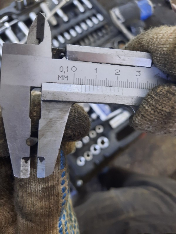

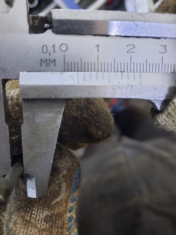

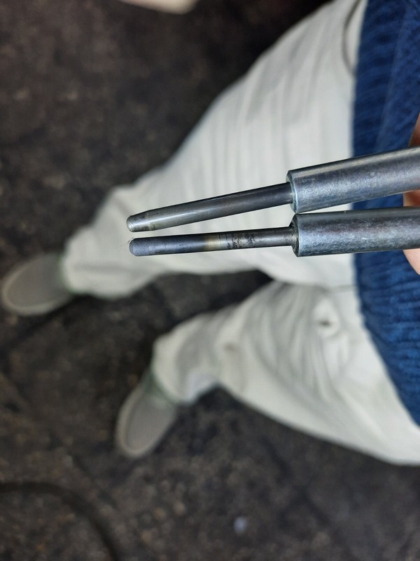

Сообщение POMAH » 31 авг 2021, 10:13
Коллеги, здравствуйте!
нужна помощь.
хотел поменять свечи накала. купил Bosch 0 250 213 006, сначала одну, проверил ток и сопротивление и докупил еще 3.
начал менять, старые вышли хорошо (Бреми и Беру).
А вот новые не хотя залезать. померили диаметр жала -у старых в районе 3.2мм, у новой почти 4.
мужики на сервисе говорят, что в один из цилиндров туго зашла, в остальные нет, и если сейчас затолкать, то велика вероятность, что при следующей замене не вынем.
посмотрел сейчас на форуме спецификации - колодец 4 мм. как такое может быть, что бош сделал электрод 4мм? может просто брак или подделка попались?
есть у кого опыт установки этих свечей? были ли подобные проблемы и что посоветуете?
на предыдущих откатал 5 лет и порядка 50т.км - отвернулись без проблем.

Сообщение ВЕЛ » 31 авг 2021, 11:44
Мне казалось, я уже несколько раз указывал важное примечание,
что перед монтажом новых свечей, необходимо ОБЯЗАТЕЛЬНО
пройтись отверстие свечи накала развёрткой.
Себе я покупал развертку GRIFF 4.0мм H9 9ХС a420217
https://www.vseinstrumenti.ru/ruchnoy-i ... s-a420217/
К хвостовой части приклеил алюминиевую трубку удлинитель, и
вот ею, развёрткой на 4 мм, обильно намазанной литолом, прохожу
за несколько заходов отверстие. Надеюсь, не надо пояснять, зачем
литол, и зачем несколько раз?
Я с вас балдею, народ, как вы упорно суёте новые свечи в колодцы,
с демонтированными старыми свечами...
Там же диаметр уменьшен нагаровыми отложениями, напоминающими
керамику...

Сообщение POMAH » 31 авг 2021, 12:59
Вячеслав, здравствуйте!
Спасибо, за ответ и напоминание.
Меня в этой ситуации больше волнует, что диаметр свечи судя по замерам практически равен диаметру отверстия.
На сколько это допустимо, чтобы электрод свечи плотно заходил в отверстие без зазора?
вопросов на самом деле 2:
1. не будет ли это причиной облома при последующей замене?
2. не будет ли снижена эффективность за счет прилегания электрода к блоку, по простому не будет ли тепло уходить в метал блока?
Спасибо!
