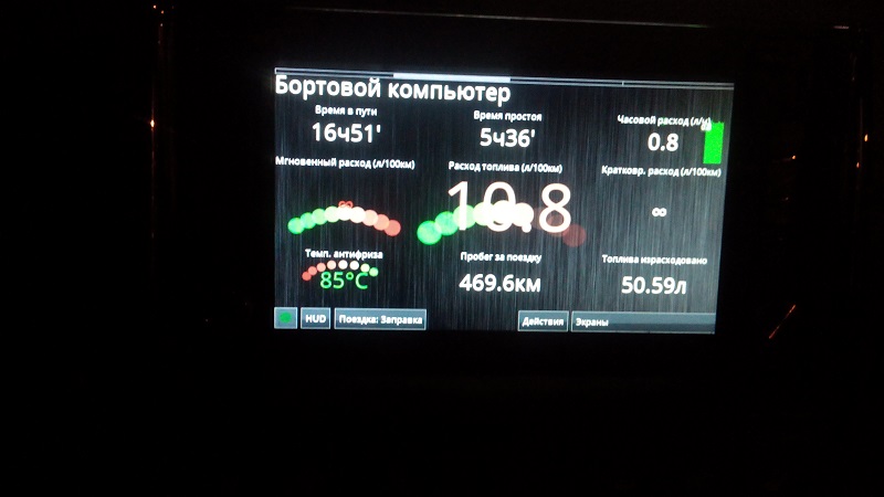

Кстати настроил актуатор, имхо близко к правильной работе. Расход упал до 11 литров, средняя скорость по бортовому 27 км, проехал на 50 л 470 км - чудеса. И еще заметил, едешь по трассе обороты 2тыс скорость 100км\ч, нажимаю на педаль газа, обороты поднимаются до 2,5 скорость растет а обороты нет, получается турбина начала работать в режиме vgt :D Единственное, что напрягает, небольшое (еле слышно) пошоркивание при сбросе газа в р-не 90-80 км\ч.

kost писал(а):настроил актуатор, имхо близко к правильной работе. Расход упал до 11 литров
Костя,делись опытом(а то мне уже поплохело от зависти за такой расход :lol: )

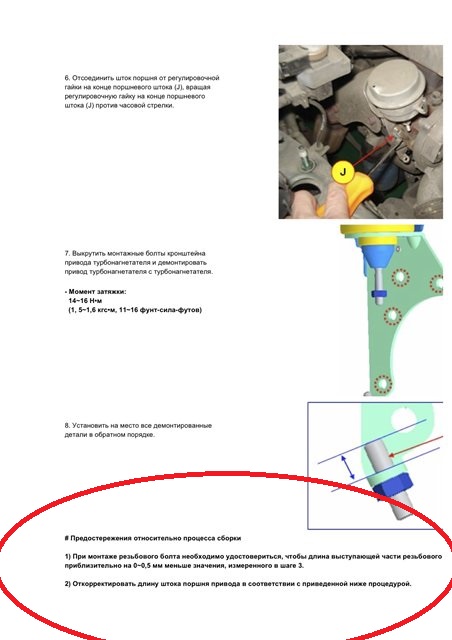

Длина выступающей части ограничителя хода штока в стоке, была 13,5-13,4 см(приблизительно т.к линейка в дюймах была)
Сейчас длина выступающей части ограничителя хода штока 13,1. Убавлял, т.к в ТБ примечание, что должно быть меньше на 0,5 мм

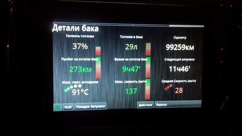

Ваккумным тестером по инструкции до 17.4+/-0.3inHg, чтобы рычаг опустился на упор. Далее тестирование, с регулировкой туда-сюда гайки:D Ну и конечно бортовой(HobDrive), там есть таблица (еще сенсоры)нагрузка на двигатель в %, добивался на холостых мин %, получилось 16,5-17 полжение нейтраль, двигатель естественно работает. Сейчас шток(флажок), до упора не доходит где-то 0,5 см. Но все равно без стендовой настройки, ни о какой точности речи не идет. Буду тестить.

kost писал(а):должно быть меньше на 0,5 мм
Не знал я этого :( и наоборот-выкручивал ограничитель(на родном было 12,5мм,а сейчас больше 13,5)
