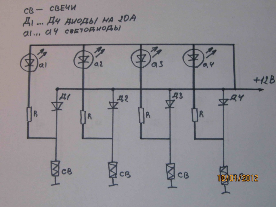

Сделал схему контроля свечей накала светодиод горит работает нет не работает. Продолжать , есть те кому интерестно?
Добавлено через 2 минуты 21 секунду:
делал по такой не заработала.

Она и не должна работать. У диода, который последовательно со свечой, прямое напряжение 0,7...1 В. Этого недостаточно для открытия светодиода.

Вот эта схема заработала. Ещё увидел, что при движение на холодную свечи накала несколько раз включаются. Первая фото схемы взята в интернете .

В базу резистор 1 кОм и в коллектор Ом на 600, иначе диод сгорит.

С чего ему гореть он на радиаторе и на 20 ампер. Свеча 6 А.

Я тоже удивляюсь. Наверняка у товарищей тестер есть. По моему проще при снятой клемме сопротивление померять.

Олег5895483645 писал(а):С чего ему гореть он на радиаторе и на 20 ампер. Свеча 6 А.
Диод, который в коллектор транзистора включен. С того, что ток через него ничем не ограничен.
