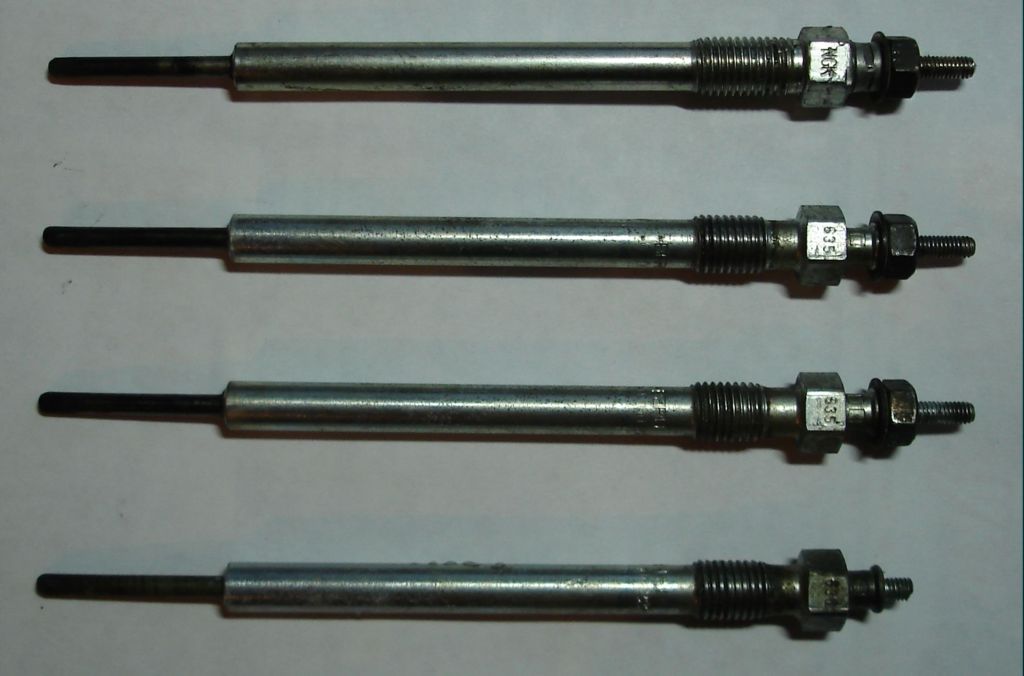

Доброго всем времени суток.Поделюсь и я своей радостью. :Yahoo!: :oops: Наконец-то решился сегодня на замену свечей.Две недели назад посчастливилось заказать оригинальные свечи в existе по 793 рубля за штуку,спустя неделю с небольшим пришли,внутри оригинальной упаковки обнаружились свечи NGK.Сегодня поставил,занимался заменой на улице возле дома,на все про все ушло около 2 часов.Генератор не трогал,снял только ухо для подъема двигла и больше его ставить не стал.Все свечи вывернул без проблем,предварительно побрызгав на них WD-шкой.Из вывернутых три свечи оказались фирмы BERU и одна NGK.Подозреваю,что при замене свечей при прежнем хозяине машины сервисмены просто поленились выворачивать свечу,подход к которой сложнее (за генератором) и оставили ее не тронутой.В общем при проверке от аккумулятора все четыре свечи оказались мертвыми. Новые свечи ввернул,предварительно смазав резьбу графитовой смазкой.Завтра с утра оценю результат своих трудов,у нас обещают утром до -16,раньше при таком прогнозе обязательно ставил автозапуск,сегодня не буду. Вот вроде и все.Всем удачи.
Так выглядят старые свечи
