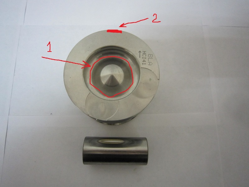

Сообщение street40rus » 30 июн 2017, 11:28
smoky61 писал(а):И проволокой подталкивал в центр поршня.
если я ничего не путаю, то у нас поршня не с плоской поверхностью по центру! поэтому удочку постоянно подгибал, дабы пройтись по основанию пирамиды на рисунке позиция 1, а у меня он упал на поребрик поршня!!! позиция 2

Re: Замена свечей накала на дизельном двигателе
Сообщение Лёха Юрич » 30 июн 2017, 11:46
потому что нужно сначала поднять поршень в ВМТ , пробить обломок ( тогда он исключительно попадет в камеру сгорания ) а потом опустить поршень на 5-6 см и ловить

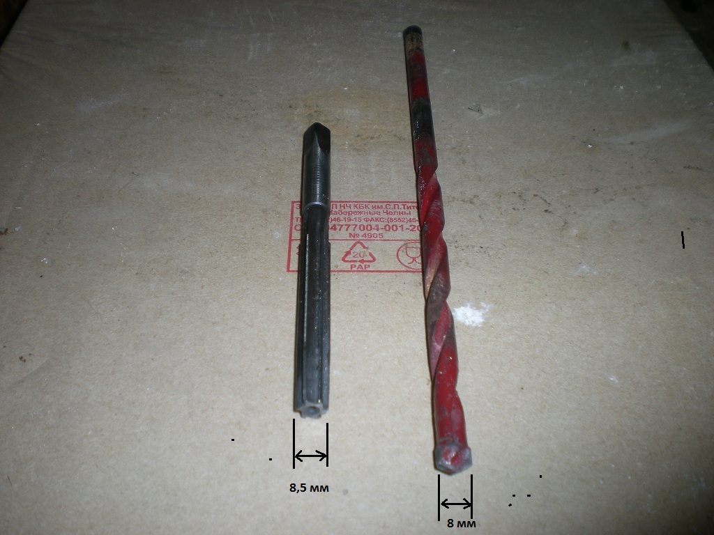

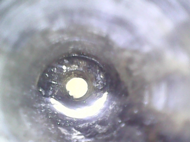

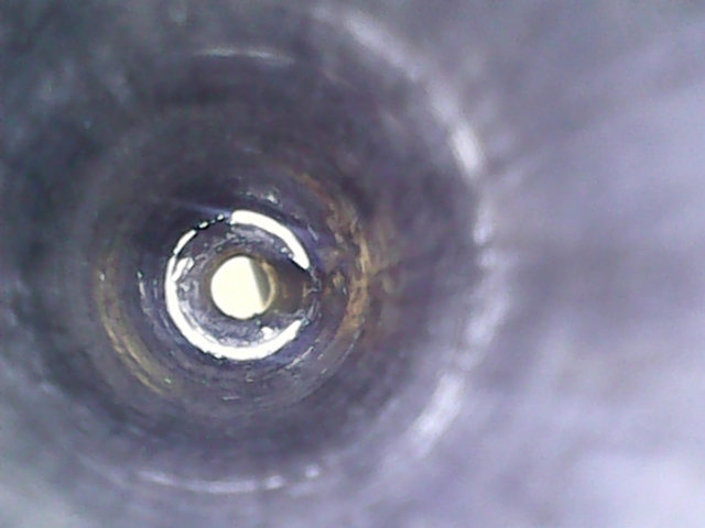

Сообщение мухтар » 07 июл 2017, 22:38
После того как пришлось мне изготавливать съемник , выдавливать обломишь и замены свечи прошло не много времени.
Решил проверить свечу что бы убедится в том что снова не пригорает.
Когда выкручивал заметил что выходит тяжеловато.
Вытащил свечу , а на ней снова нагар.
когда заглянул в колодец увидел что прогорело посадочное место свечи.
Взял фрезу райбер 8,5 мм (диаметр колодца 8,5 мм.) и зачистил посадочное место на всех колодцах и победитовым сверлом 8 мм нарезал не большой конус.
Сверло крутил влево .
На фото белые участки, это следы после того как немного прошел фрезой.

Сообщение Лёха Юрич » 09 июл 2017, 16:16
ну так это и не тайна что если не устранить причину , то последствия будут теми же , что по свечам , что по форсункам( правка колодца ).
