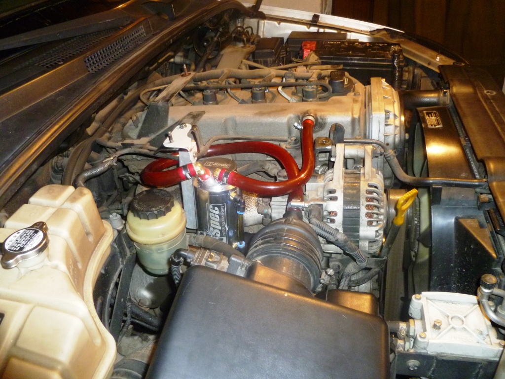

Енисеец писал(а): интересно
Где ты его разместил?

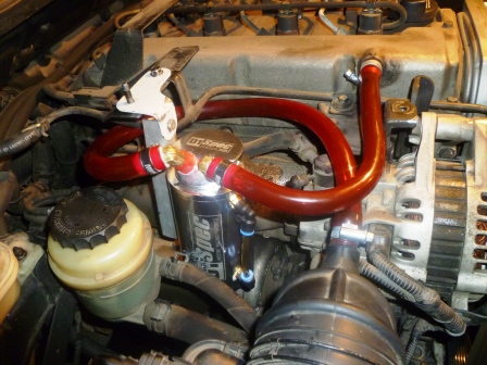

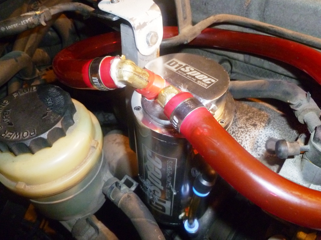

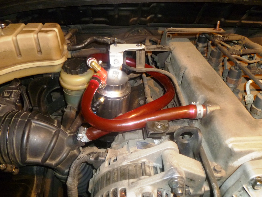

Вот, как то так.

Re: Маслоотбойник на вентиляцию картера 2.5 CRDI
Сообщение anton_gl » 27 ноя 2014, 12:51
ВЕЛ
У меня в Хюндаевском внутри отверстие намного меньше. Не выстреливало. Правда я себе еще аварийный клапан поставил.
