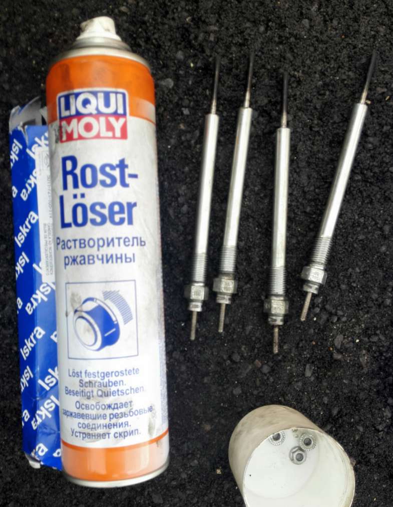

Сообщение Alkzn » 10 сен 2016, 19:00
Сегодня и я решил поменять свечи.
Зимой ниже 20 не заводилась.
Прозвонил свечи все хором - не прозваниваются. Ну на след. Зиму надо менять.
Купил еще весной искру. Прозвонил казанские сервисы, все морду воротят. Цену назначают 2 3000 - это если все хорошо выкрутиться, но без гарантии, а если сломается то все за мой счет ремонт.
Все лето хотел поменять, в итоге собрался сегодня.
Купил растворитель ржавчины Ликви моли и минут за 40 все свечи поменял.
На рестайле нужно снять кожух мотора и 2 крепления кожуха. Генератор и проушину трогать не нужно, на рестайле они не мешают.
Все гайки болты после растворителя ржавчины с ним откручивается очень легко свечи обильно лил растворителем . Главное стронуть с места , а потом потихонечку крути, поливай, крути поливай. Вперед -назад, вперед_ назад. Минут за 40 Все выкрутил потихоньку . крутил длинной головкой сверху вороток ручной Без особых усилий. В конце чтобы вытащить жало пролил хорошенько растворителем ржавчины минут 5 10 подождал покрутил засунул отверткой внизу под болт и ребром повернул и вытащил без особых усилий.
Менял на горячую. Приехал после магазина и начал менять.
Свечи вышли чистые как с завода. Только на жалах был кокс.
Пробег 80тк. 6 лет первая замена свечей.
