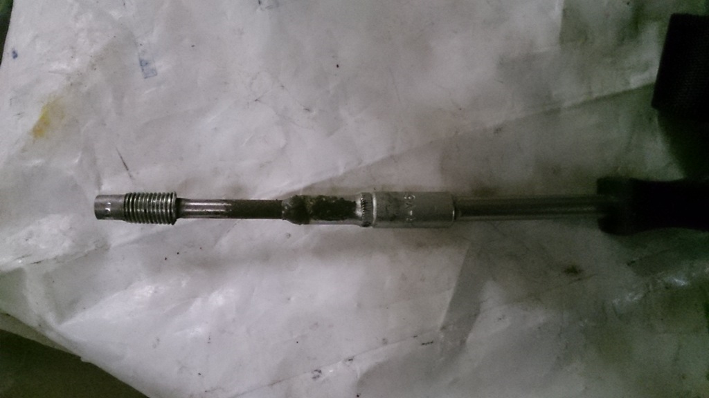

Цена вопроса - 5800р. 4 свечи дензо, большие при большие спреи жидкий ключ (рекомендовали, что лучше вд40), спрей для чистки дросселей, свечной ключ. Все про все около 3х часов не спешно, что бы ни чего не сломать, в темноте и на морозе.
Менял на горячем движке. Поменял 3 свечи, четвертая у гены - не хватило длины ключа, переходников удлинителей в продаже нет. По лету наваривать удлинитель буду.
Первая и третья свечи были проблемными, крутились с трудом, вылил много очень жижи на них. Выкрутилась резьба, дальше не шли, заливал, оставил минут на 10, норм. Вторая свеча шла просто на ура. После того, как снял свечи - залил жидкости внутрь для чистки дросселей, завелся, газанул, ни чего не произошло. Поставил свечи, начал собирать все и срезалась резьба на болте, который держит кронштейн ближе к салону, на который крепятся клеммы. Поставил на саморез, но болтается все это дело.
Демонтированные свечи пытался сломать, не вышло. Гнулись, с приложением весьма больших усилий и все. Так, что не очень представляю, как они ломаются, резьба, если только. Либо просто повезло мне ) 8)

а по свечам все просто - сломать их в тисках тяжко , а на сворачивание, да пр и этом ещё и на разрыв = кончик отламывается на ура.
т.ч просто повезло.
и никакой ключ даже самый жЫдкий :Yahoo!: никогда НЕ попадет туда куда нужно ЧТО БЫ не сломался ( оторвался) кончик ;)
