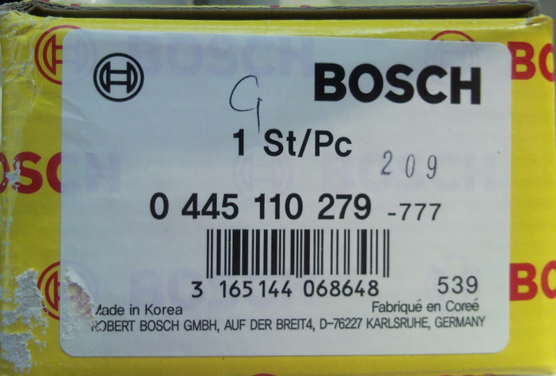

Сообщение anton_gl » 11 июн 2013, 05:36
Stas32
Пришли форсы из Кореи. Почти две недели лежали на таможне. Собирался сделать тест-план, но тут другое приключение подвернулось. Развалилась помпа. Поэтому выделенные денежные средсва ушли на восстановление.
К концу месяца постараюсь сделать и буду менять.

Сообщение anton_gl » 02 сен 2013, 09:08
nort
Да машинки швейной у меня как таковой и не было. Это Stas32 просил отписаться про новые форсы. Пробег на них уже 4500. Дыма никакого не наблюдается. Прибавилось резвости. Очень хорошо стало с места стартовать, прям нравиться когда на светофорах вырываюсь вперед. :oops:
Тест план делал. Одна форсунка причем самая первая слегка переливала на максимуме. Тут же и поправили. Да где-то уже отписывался по установке.
А по швейке - причина тоже была наибальнейшая - всасывающий патрубок на воздушном фильтре разболтался. И на оборотах от 1500 до 2500 мелко так и противненько стрекотал.
