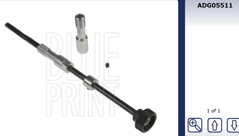

Сообщение Gubkin » 25 июл 2015, 13:59
Интересную штуку нашел в каталоге Blue Print
Развёртка под жало
Blue Print ADG05511

Re: Замена свечей накала на дизельном двигателе
Сообщение kapger » 26 июл 2015, 11:13
Gubkin писал(а):Развёртка под жало
Под жало свечи? Т.е. на конце у этой приспособы диаметр должен быть вроде как 4 мм, так? А резьба М10х1.25? Что-то визуально не стыкуется - либо резьба маловата, либо развертка великовата...
Сообщение batyapskov » 26 июл 2015, 12:00
kapger писал(а): Что-то визуально не стыкуется
Игорь, в Экзисте смотрел применяемость, соренто там то же есть, только цены не дают, отправил запрос на предмет заказа. :shock: Хотя, думаю можно и самому изготовить, нужна сама развёртка, её удлинить и использовать часть свечи с резьбой, внутри просверлить отверстие диаметром под удлинённую часть развёртки. :oops:
Сообщение alexttum » 26 июл 2015, 12:05
В применении написано
KIA SORENTO I (JC) 2.5 CRDi 2002/08 — * вездеход закрытый 2497 103 140 Развертка, Свеча накала; Инструмент, специализированный для трансп.ср-ва
KIA SORENTO I (JC) 2.5 CRDi 2006/05 — * вездеход закрытый 2497 120 163 Развертка, Свеча накала; Инструмент, специализированный для трансп.ср-ва
KIA SORENTO I (JC) 2.5 CRDi 2006/12 — * вездеход закрытый 2497 125 170 Развертка, Свеча накала; Инструмент, специализированный для трансп.ср-ва
тока цена у неё не детская, http://berg.ru/article/151530968
Только под заказ, цена 4700рэ.
