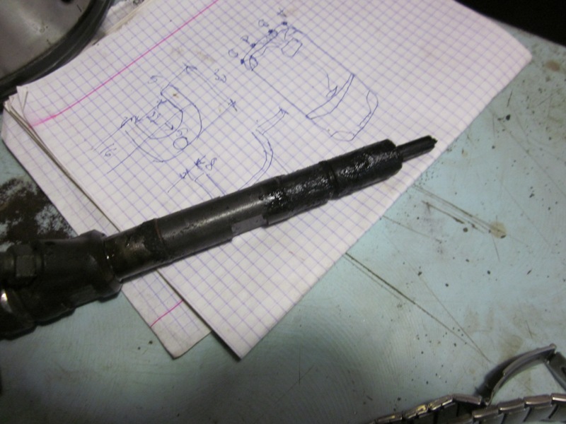

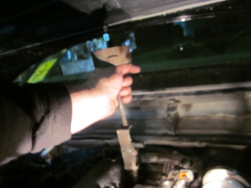

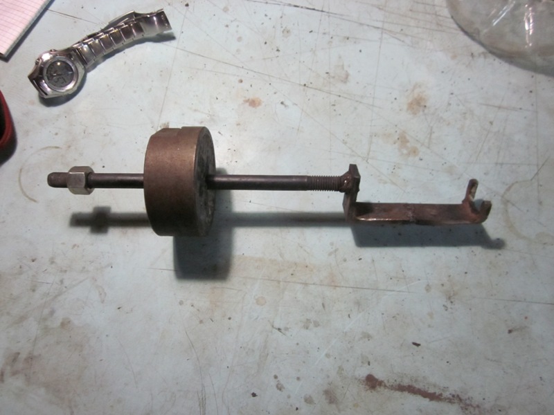

Так как свеча накала прикипела, снял форсунку и не ошибся.
025 приспособление для демонтажа форсунки
022 снять форсунку приспособой
024 нагар на форсунке
Медные шайбы, резиновые кольца и болты поменял на всех форсунках.
