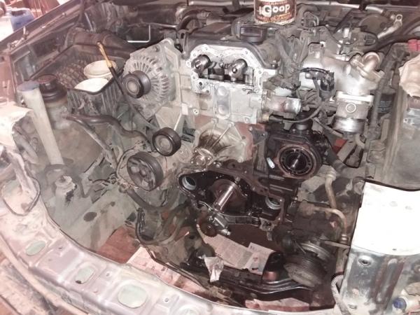

Илья в видео говорил съемник сайленблоков. Он один в один подходит для выбивания. Тем более все кто сдесь разбирает морду. Смотрите внимательно видео ,много вопросов отпадет.мои фото в помощь. А про метки вообще не пойму , две цепи ,хоть как ставить можно,основная последняя два распредвала и коленвал. Вы не внимательно смотрели. Вопрос уже должен быть один а оно мне надо? Ответ на этот вопрос у меня один что бы двигатель жил. А не из за этого вала в помойку.

Сообщение Огурчик » 02 июн 2017, 23:42
С опозданием, писАл выше.. 8)
(спасибо Модератору за подробную инструкцию по вставке фото)
Вкладыши уже перевёрнуты.

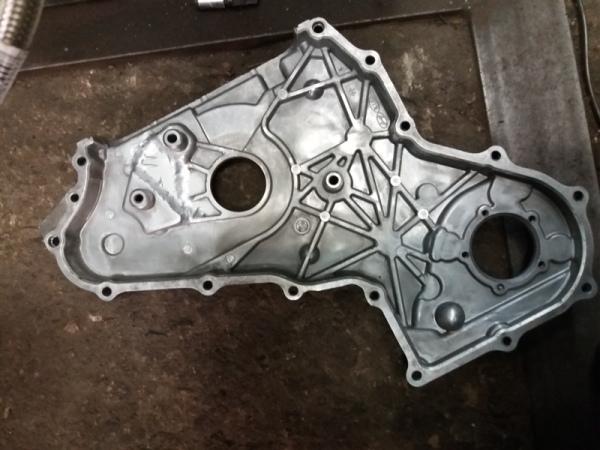

Сообщение Evgeni39 » 07 июн 2017, 21:00
Удалил валы 1500 км назад. Паровозом вырезал полностью систему ЕГР, сажевик и заменил патрубки дренажа масла с турбины и ВКГ, а также охлаждайку. Промыл керхером все радиаторы.
Передние вкладыши выбивал обратным молотком через шайбу с лыской. Для подстраховки ставил новые вкладыши.
При снятии крышки шестерней привода правого бал. вала были сорваны шлицы на одном из винтов. Нужно заранее запастись винтами.
Варить крышку доверяйте опытным сварщикам, которые имели дело с силумином. Очень желательно её перед сваркой прогреть, иначе может треснуть в самых неожиданных местах. Также её желательно притянуть к ровной поверхности во время сварки и при остывании, потому что ведет.
Больше всего времени заняли процедуры отмывки грязи и очистки поверхностей от герметика, а также ожидание деталей. Сборка заняла 3 вечера после работы.
Снять валы решил спонтанно, во время замены картриджа турбины. Прогорели шайбы под форсунками у прежнего владельца, а он внимания на это не обращал. Масло коксовалось и всё это дерьмо убило турбину. На валу под опорными подшипниками были задиры и выработка на 0,04 мм. Упорный подшипник был выжран на 0,8 мм.
Роста вибраций без бал. валов не заметил.
