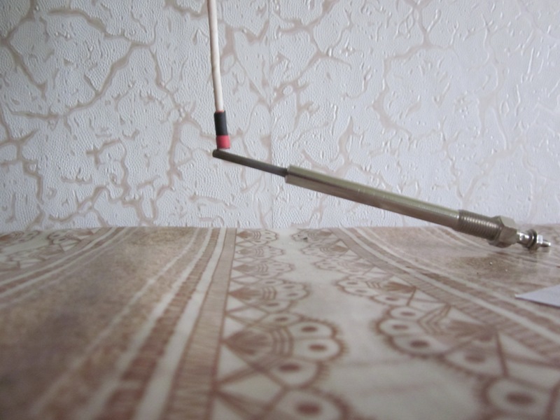

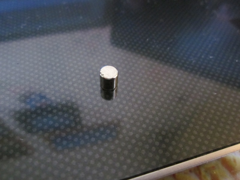

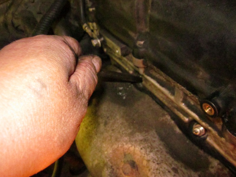

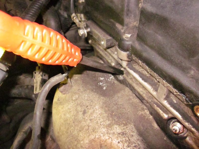

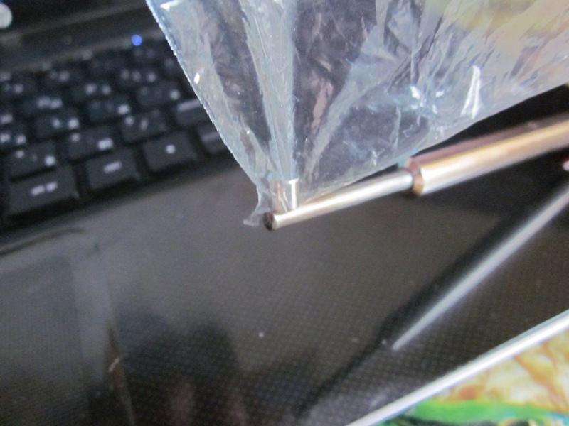

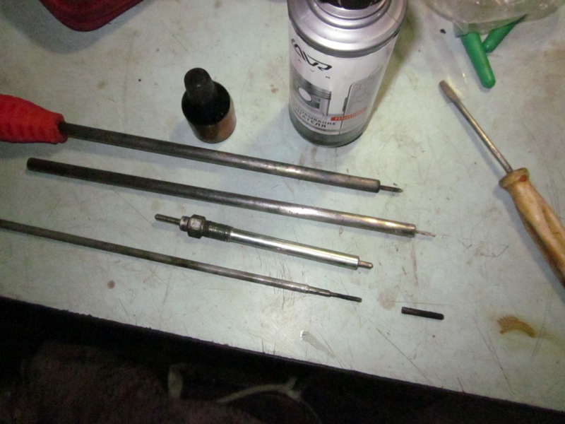

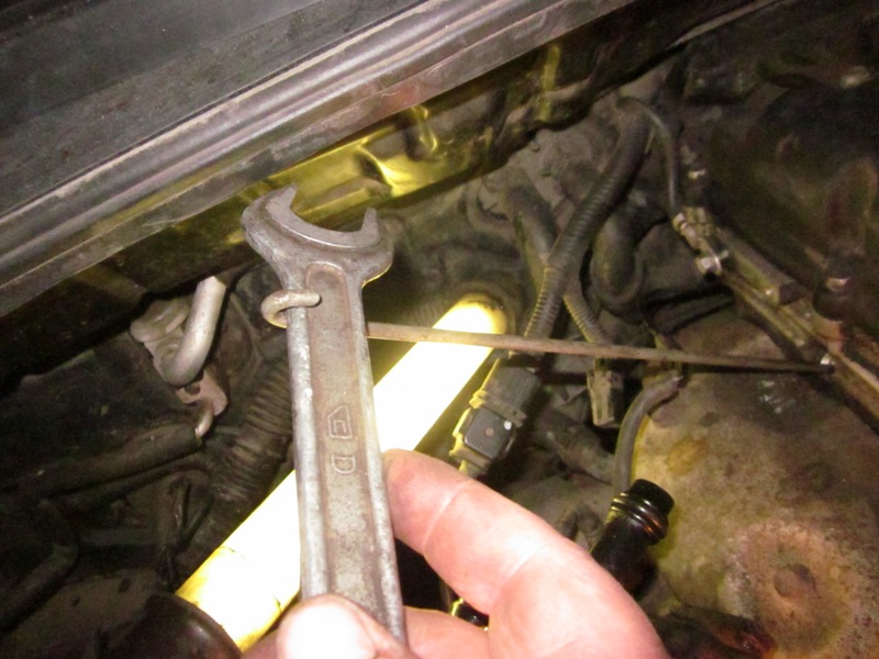

Приобрёл вот такой магнит за 25 рублей. Диаметр 5мм и высота 5мм.
магнит диаметром 5мм и высотой 5мм
Проверил на свече
Магнит и свеча накала.
Два термоусаживающихся кембрика, провод, клей и вот такая приспособа.
Приспособление с магнитом и свеча накала
Надеюсь до неё не дойдёт, но надо быть готовым.

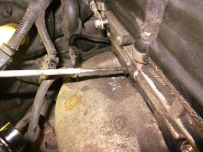

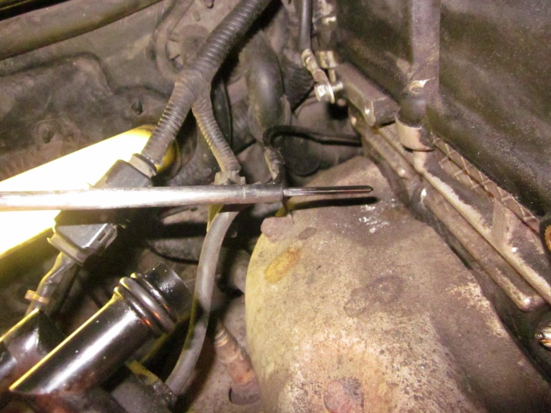

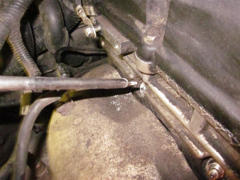

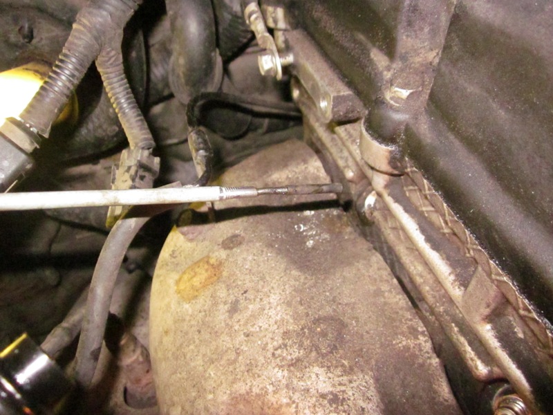

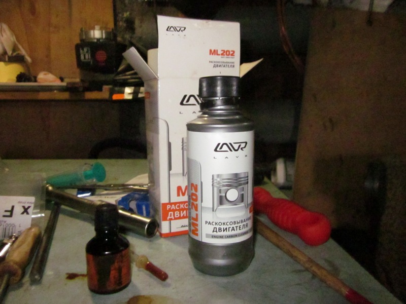

Вот и сама процедура удаления (продолжение Тема: Замена свечей накала на дизельном двигателе)
023 засверлить
024 порошок на конце сверла
025 нарезать резьбу
026 йод и раскоксовка заливаются в свечное отверстие
027 завернуть и выбить
028 и вот обломок
029 инструмент.
Забыл добавить, метчик был переделан на М3 основной и вытаскивалка соответвенно тоже сделана на М3. М3,5 оказалась великовата.

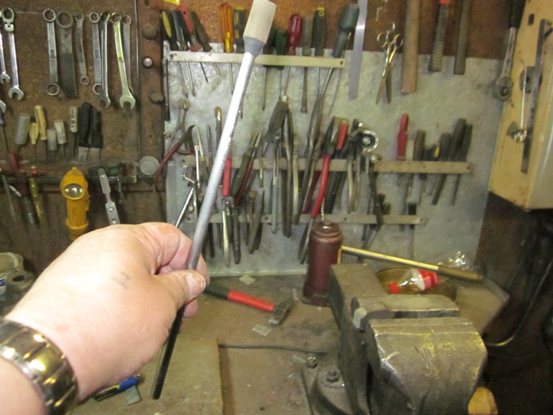

При замене свечи второго цилиндра обратил внимание, что в отличие от других свечей на ней было масло и нагар. Снял форсунку, шайба медная подгоревшая. Прочистил колодец вот таким приспособлением
007 приспособление для чистки колодца форсунки
С резино-абразивным наконечником.
Заменил медную шайбу и резиновое кольцо, поставил форсунку на место.

все наглядно для тех кто это никогда не делал , но 2 замечания :
1 -не стОит надеяться на то что нарезав резьбу мечиком ВСЕГДА можно вытащить обломок , фиг там - один-два из десяти обломанных вытаскиваются , остальные = "рыбалка"
2 - " резино-абразивный наконечник" совсем не гуд при чистке форсуночного колодца.
так же никакой шкурки и т.п
сами догадаетесь почему ?!
удачи
