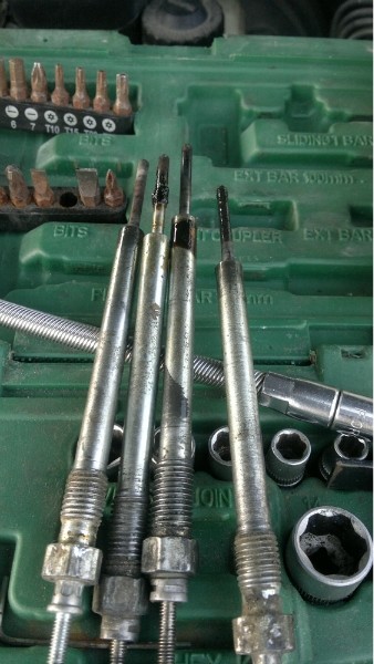

Насчет увиденного... Давайте посмотрим именно наш мотор и наши свечи. :)
В меру б/у . Какие-то 2 года отходили, какие-то 3. Выкладывал на 125 странице, если думаете, что подсовываю подделку :)
Там 2 НЖК(всередке) 2 Беру. Можно отличить по заштамповке в верхней части (где резьба).
Лёха Юрич писал(а):должен разогреваться самый кончик
Как у второй слева ? :)
У остальных работа происходит вразрез с предложенным Леха Юричем алгоритмом.
Но именно у них нет обрастания гумусом тела нагревательного элемента.
BlkDem писал(а):Вот правильная работа свечи:
А геометрия нагревательного элемента свечи накала не смущает ? На нашу геометрию никак не тянет.
За счет чего не будет обрастать нагревательный элемент (который не нагревается), если нет такого утолщения?
Могу быть не прав, но как раз это утолщение может для этого и служить.
Маленький такой нюанс, а может в корне поменять необходимость разогревать все тело нагр.элемента ;)
Или ты считаешь, что такая форма обусловлена более эффективными логистическими издержками при транспортировке?
Лёха Юрич писал(а):кто там клепает Беру ( которое никогда не отличалось качеством ни в чем )
2 средние свечи НЖК. Судя по разной синеве нагрева среди НЖК - качество постоянством не блещет .
Если на мои б/у свечи посмотреть, то видно по правой свече до какого места может доходить гумус.
Не каждая НЖК раскаляется до этого места.
И какой нарост будет еще через пару лет ?
Может поэтому
Gubkin писал(а):NGK, такие эн-жи-ка. Что не обрыв или рыбалка, то эн-жи-ка :?
А вторая НЖК разогрелась полностью и, имхо, поэтому не обросла гумусом.
В этом году все выкрученные беру были сухими и без говна на нагревательном элементе.
Т.е. в этом же цилиндре беру не оброс говном.
Теорию я не изучал, и ни с кем не спорю, как должна работать свеча, чем разогреваться, сколько ампер кушать.
Но однозначно в моем моторе лучше себя ведут свечи, которые поставил производитель.
Выяснено практическим путем.
Надеюсь, кому-то этот опыт будет полезен, поэтому и пишу.
Не все же набивают шишки самостоятельно ;)

Сообщение deka » 26 янв 2015, 18:44
BlkDem писал(а):Чессказать, не очень понял мысль
Внимательно посмотри на тело нагревательного элемента на твоей правильно свече.
Там есть утолщение . Примерно до него и идет нагрев кончика.
У нас такого утолщения нет.
Поэтому во второй слева "моей свече" таким утолщением служил гумус.
Через пару лет закоксуется и Велкам в клуб "Рыбаков" :)

Сообщение deka » 27 янв 2015, 09:41
anton_gl писал(а):БЕРУ не беру
anton_gl писал(а):минимальный, чего не скажешь о свечах, хотя они проходили всего год
А не думал о смене свечей? А то получается как в анекдоте про кактус и ежей :)
Теория - это хорошо, а на практике может один не учтенный нюанс все изменить.
Возможно, нагретый исключительно кончик и дает лучший эффект для запуска зимой.
Но нужно подумать и о том, что двигатель уже давно не новый и состояние поршневой не идеальное, горение в камере сгорания ушло от нормативов.
Отсюда, как вариант, необходимость прокаливать всю длину штифта, на который может осесть гумус.
Возможно, это лечение не самого заболевания, а последствий.
Кто готов из-за этого делать капиталку - уважуха и респект.
Но большинство, думаю, сольют такую машину следующим же летом :)
У меня 8-я зима позади с этим мотором, не запускался пару раз и только по вине акума.
Был бы какой-нить гемор с запуском - уже бы слил.
Это все мое лично мнение - не специалиста.
И кстати, не увидел разбора специалистом моей фото поработавших НЖК и БЕРУ на в меру "уставшем" движке !?
