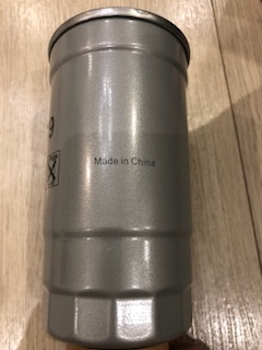

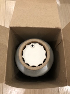

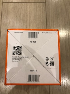

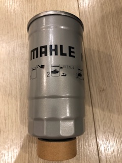

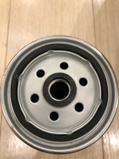

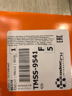

Сообщение МаксимР » 13 мар 2023, 18:45
Пришел фильтр. Первый раз такой вижу, всегда заказываю этот артикул. Маде ин Китай впервые вижу. Параллельный импорт в деле или левый фильтр какой то?

Сообщение Kar-Den » 14 мар 2023, 07:43
Глобализация ....
