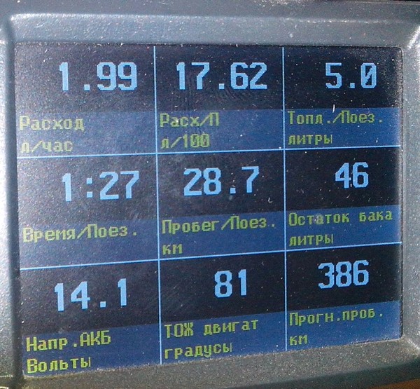

У меня тоже есть. Они почти один в один с мультиком. Единственное, что я могу при помощи мультика мух от котлет отделить. А вообще, расход для 2,5 великоват. Последний пробег до Крыма показал по трассе при средней скорости около 100 км/ч , хотя ехал почти всю дорогу в пределах 120-130, составил 10,3 литра. Это из расчета разового пробега в 1000 км. За день проехал. Когда катал на Урал, среднюю скорость не фиксировал, но старался больше 100-110 старался не ехать, расход на 7100 км составил 9,1 литра а вот без учета пробок и простоев 8,4 литра.
Вот пример расхода за день. Километраж, время в пути и расход. Остальные параметры не столь важны.

Сообщение Stas32 » 06 дек 2014, 18:00
Индивидуально. У меня -55,7
Надо подбирать. Если нужно более точно, то тарировать бак от полного до пустого. Но об этом в соответствующей теме.
