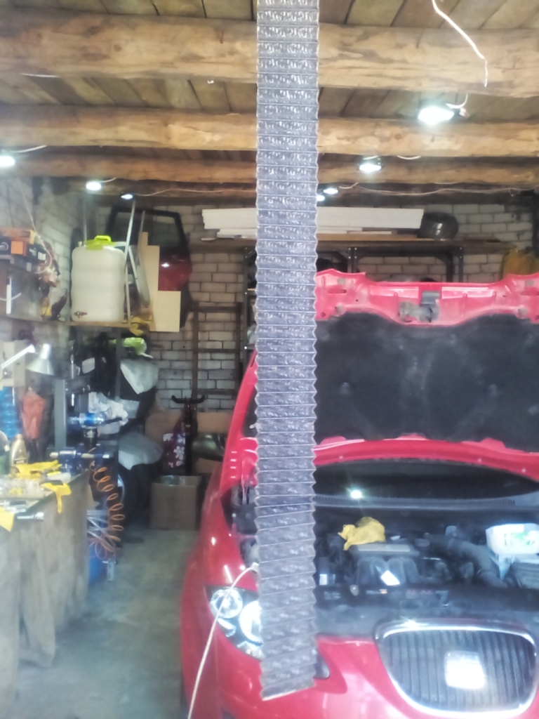

В подтверждение регламента замены топливного фильтра не более 10тыс.
Фото распила фильтра Mahle/Knecht KC503D после 11тыс.пробега.
Солярка только с АЗС,причем в половине случаев-остоявшаяся в бочках.
На мой взгляд-фильтрующий элемент очень грязный.

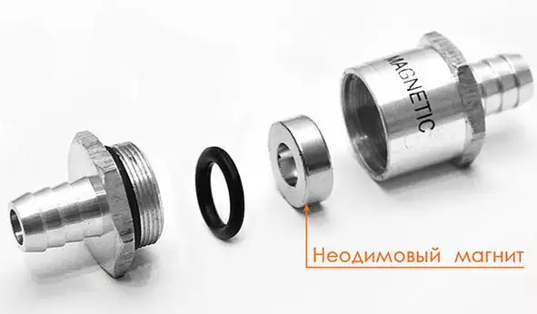

Сигнализатор усложняет всю конструкцию и технически задача не из простых, да он и не нужен, раз в 10-20 тыс. км. а то и более, можно и разобрать и посмотреть, а если и будет эта пыль, то несколько миллиграмм. А так конструкция фильтра простейшая, нормальный токарь корпус выточит за час, а магнит кольцевой с Али, наружний диаметр 10мм., внутренний 5мм. Можно набрать несколько магнитов, вставляются внутрь корпуса. Что-бы он забился, насос подкачки должен развалится полностью.
Во что предлагает Ковш
Конструкция похожа, но должна конструктивно выполнена на рассчёт высокого давления. Фильтр Ковшевский ставится на обратку, смысла в этом я не нахожу.

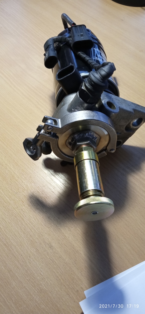

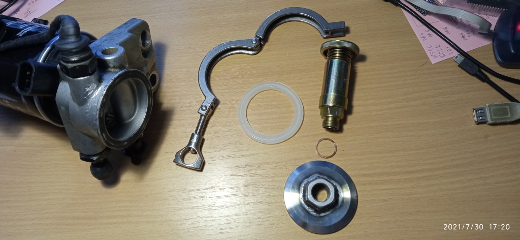

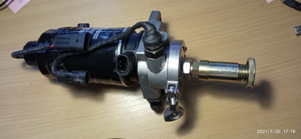

Сообщение Evgeni39 » 30 июл 2021, 18:32
Через неделю после замены фильтра заглох в городе. Сосало воздух через лягушку.
Установил вместо мембраны насос ручной подкачки Febi 38095.

Re: Топливный фильтр на 2,5 TD
Сообщение филимон » 01 авг 2021, 16:26
как работает ?
