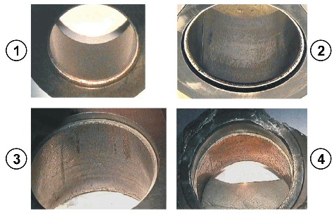

treff писал(а):Доброго всем дня,

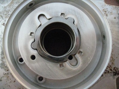

как думаете, при таком состоянии ТННД
Лёха Юрич писал(а):обычно пару-тройку дней.
KLIG. писал(а):treff

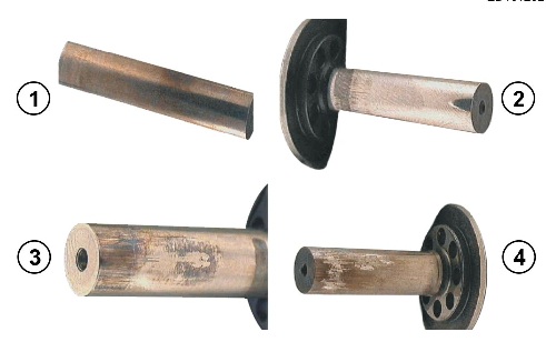

Читай внимательней тему , на предыдущих страницах я уже писал ТННД у Володи форсуныча я брал за 4500 р, но с твоим износом вала думаю это не на долго. У меня вал был впоряде!

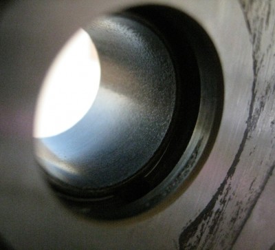

treff писал(а):Пытался найти стружку в заборнике в баке, в самом баке, в фильтре. Никакой стружки разглядеть не смог. В стакане в баке только полно какой-то херни типа болотной тины...

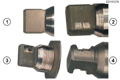

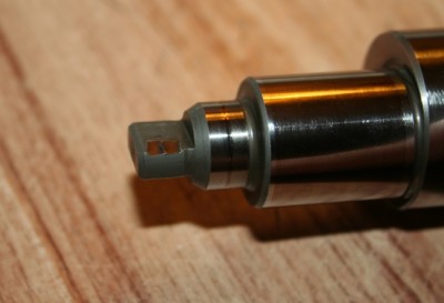

KLIG. писал(а):Только вопрос к тебе, что с валом то будешь делать который из ТНВД торчит и крутит ТННД. На нём у тебя тоже выработка и если поставишь новый ТННД на этот вал то он вскоре тоже загнётся
treff писал(а):Думаю выровнять его, сточив неровности.

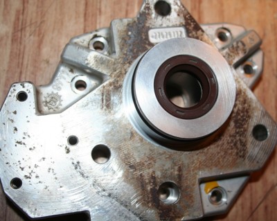

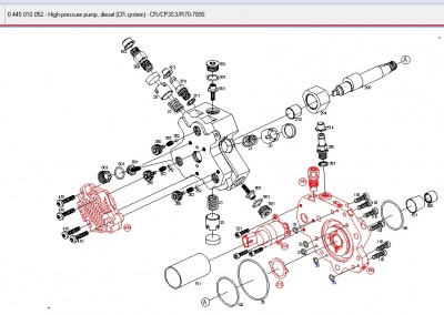

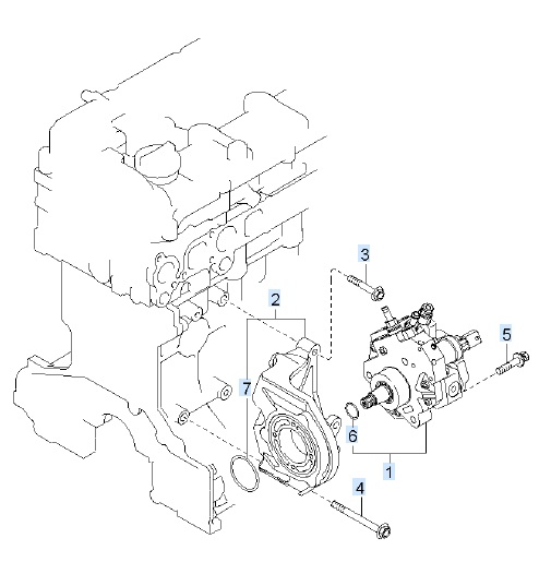

treff писал(а):Еще вопрос, как купить сальник передний? Вот этот:
KLIG. писал(а):на днях сгоняю к знакомому и мы вскроем его развалившийся насос!!!

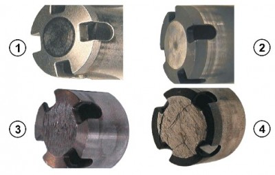

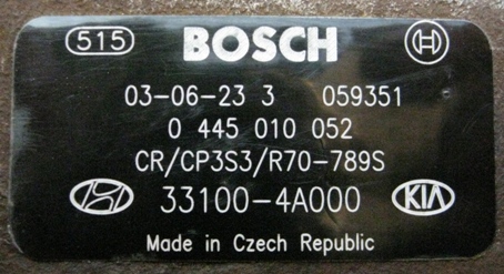

А какие признаки умершего насоса? Нет давления? Вообще нет топлива? Где-то в инете видел примеры тяжелейщих повреждений ТНВД, с обломом вала, с задирами как от щебня... Но это, как мне кажется, только на грузовике каком-нибудь может быть, когда заправил полный бак какашечного топлива и попер на дальняк на высоких оборотах. На легковушке же симптомы заставят обратить на него внимание гораздо раньше...Дед Форсуныч писал(а):Дайте номер насоса и скажу номер сальника !
