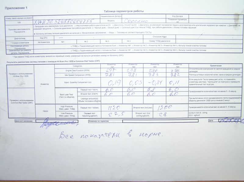

Сообщение Balamutov » 17 май 2009, 16:28
В пятницу в 17 часов записался на диагностику в АМ на варшавке. По телефону мастер сразу начал про форсунки.......... типа возможно замена (думаю один ответ на все вопросы по дизелю). :) Посмотрим что покажет диагност. Вечером вернусь и отпишусь.
Всем удачного дня!!!!!!!
Добавил через 4 дня
Всем доброго дня.
Съездил я на дигностику.
Делали следующее:
1. Диагностика топливной системы
2. ЭСУД - проверка работы (сканирование)
Результат - - ошибок по ЭСУД нет.
Работа турбины в норме.
Время впрыска в норме.
Магистраль нагнетания воздуха без следов масла (что порадовало!!!!)
Мне на руки выдали таблицу параметров работы двигателя.
Сказали что все параметры в норме. Тем не менее на ускорониях все равно дымит. Может поставщика солярки сменить ???? :)

Сообщение Balamutov » 18 май 2009, 18:47
выкладываю таблицу с параметрами.
.JPG
Balamutov
Сообщения: 55
Зарегистрирован: 17 апр 2009, 13:12
Re: черный дым на TD 2,5
Сообщение woland69 » 20 май 2009, 23:24
Че-то как-то не читается совсем... :(
