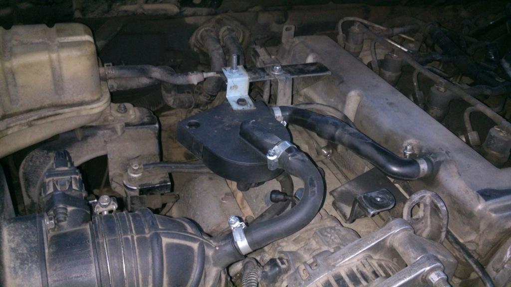

В субботу поставил єту приблуду. Цена вопроса 10 уе.Посмотрим .Кажется мне , что этим не отвертеться-масло капает из-под патрубка кулера... :cry:

Сообщение YAN » 13 ноя 2012, 08:36
deka писал(а):заменить на червячные.
Но только на широкие.где-то 10мм шириной.
Добавлено через 1 час 53 минуты 59 секунд:
fabik писал(а):хорошо бы фото и описание к ним)
Извиняюсь за задержку :oops:
Как это выглядит под капотом
И его наполнение.Наполнил маслоотбойник металлическими мочалками для мытья посуды,а на дно положил кусок бумажного полотенца,чтобы не происходило расплескивания. Слив масла произвожу при замене масла в двигателе.
Добавлено через 2 минуты 37 секунд:
Это обычный топливный фильтр который используется для фильтрации топлива дизельных котлов отопления.При однотрубной системы питания горелки котла.Диаметр входов-выходов фильтра 3/8,поэтому применил переходные футорки с 3/8 на 1/2 наружные резьбы.Чтобы максимально избежать перелома бензостойких шлангов,применил обычные пол-дюймовые уголки.И для подстраховки в самом не благополучном месте,я поставил пружину на шланг.Во-о,как загнул! :)

Re: Маслоотбойник на вентиляцию картера 2.5 CRDI
Сообщение w28888 » 13 ноя 2012, 13:08
Отлично получилось!
