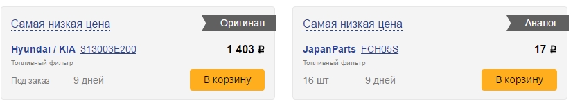

Что за ДИВО JapanParts FCH05S за 17 рублей?? :shock: :lol: :lol:
