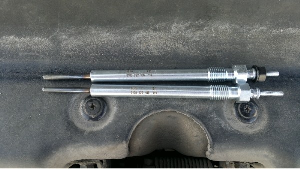

Прикупил я давненько пару свечей BERU на прозапас по 1тр .
Когда появились халявные по 300-400р - хапнул и их.
Есть с чем сравнить, думаю, если будет качество ниже - не поставлю .
Но кроме коробочек ничем не отличаются.
Причем на дешевых даже гайка шла в комплекте.

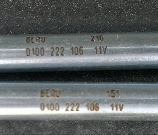

Разнится еще одна цифра в номере.
Но это, наверное, или номер партии или какая-то характеристика конкретной свечи.
Т.К. на старых отработавших свечах эта цифра тоже своя, отличная от новых двух.
Сверху - "дешевка" .
Свечи не проверял уже два года.
Вышли от руки . Предыдущий раз менял сам, обильно смазывал графиткой рубашку свечи.
Значит работает она, всем рекомендую.
Вот что вышло. Все живые. Какие-то две отработали 2 года, какие-то три года.
Вот только не помню какие именно.
Две стояли Беру и две НЖК .
Сразу видно где НЖК - она раскаляется только до середины элемента накала.
Поставил все новые, думаю еще на два года хватит.
Если будет не лениво - следующим летом просто выкручу свечи и вкручу для профилактики закоксовки
