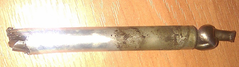

Сообщение Fess » 12 апр 2013, 06:55
Бывает и такие свечи (у меня лично попалась такая).
Без снятия головы не обошлось. Когда увидел - чуть глаз не выпал :(
Виновник.

Про искру писалось коллегами.У меня тоже одна стояла.Очень долго наверное.Хоть и рабочую снял,но выглядела страшно,по сравнению с другими.Не блестела :) ,ржавая и так вид будто ей 100 лет.
На фотке явно видно,что свечу ВКручивали в заср"ное гнездо электрода накала.Не входил,его нахально,поэтому и скрутило.Не плотное прилегание основания тела свечи (как форсунка к плохой шайбе),прорыв газов,заси"ание тела. Результат.ВЫкручивание половинами.
