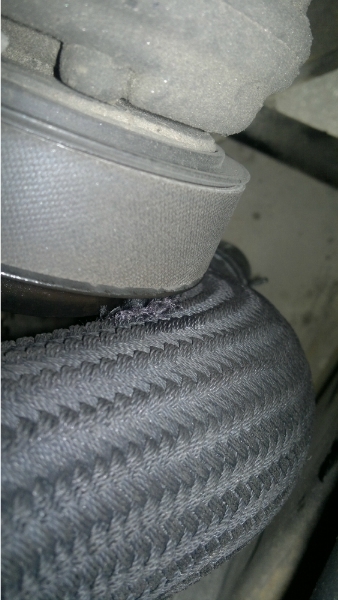

мне тут криво воткнули патрубок от интеркулера во впускной.
Перетерло на следующий день его шкивом кондишина.
Так после 1600 оборотов звук, как у пылесоса на максимальной мощности.
Может и еще у кого не турбина, а патрубки дырявые ?

Намедни менял верхний (порвался), тоже думал, что свист уйдет. Нифига.
