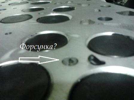

Как я уже обещал в крутил в голову свечу и сфоткал сколько всего торчит наконечника в цилиндре
За качество фото сильно не ругайте, телефон есть телефон это вам не фотоаппарат :oops:

Сообщение anton_gl » 06 мар 2013, 10:59
Valtos
Скорее всего одна свеча полудохлая.
Ханурик
Олег, голова уже после шлифовки?
Не переживай, качество очень даже приличное.

anton_gl писал(а):Олег, голова уже после шлифовки?
заметно да :oops: да шлифанул, и тут увидел ямки, их кстати видно на фото,. А это признак того что форсы льют, а это уже другая история и не в этой ветке :D

Сообщение morbid » 06 мар 2013, 12:01
Ханурик
Спасибо Олег, познавательно.
Это форсунка получается видна?

morbid писал(а):Это форсунка получается видна?
нц форсунки там не было :lol: просто отверстие под форсунку, только еще не очень чистое :oops:
