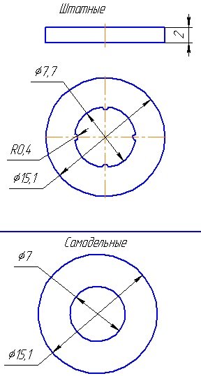

В планах снятие форсунок, посему решил изготовить себе приспособу из съемной фрезы, конусного стакана и оправки (благо есть где выточить) наподобие этой
Но есть несколько вопросов:
1. Как фреза крепится на оправке от проворота и соскальзывания?
2. Правильно ли я понял насчет центровки? Внизу фреза центруется по Ø7 в отверстии куда входит распылитель (значит это отверстие в ГБЦ тоже Ø7 должно быть?), наверху центруется конусным стаканом. С каким допуском изготавливать часть оправки с Ø7, чтобы избежать люфта и несоосности фрезы и колодца?
3. Т.к. дно колодцев у меня изрядно отфрезеровано, под форсами сейчас стоят бутерброды из шайб, в каждом разной толщины. Есть подозрение что стопка шайб не держит на прорыв должным образом, поэтому хочу изготовить шайбы нужной толщины. Обязательно ли делать 4 усика по которым шайба садится на распылитель, или достаточно просто внутренний Ø7, внешний Ø15? Точность этих диаметров тоже как я понимаю не очень важна?

1. На оправке есть лыска, её видно на Ø9. В самой фрезе резьбовое отверстие и установочный винт.
2, 3 ответы здесь, не ленитесь читать.
Ø7g6

Спасибо за ответ, шапку всю перечитал, ответов не нашел, иначе не спрашивал бы. Там был чертеж шайбы, но сейчас ссылка битая

Сообщение Evgeni39 » 02 апр 2018, 18:33
