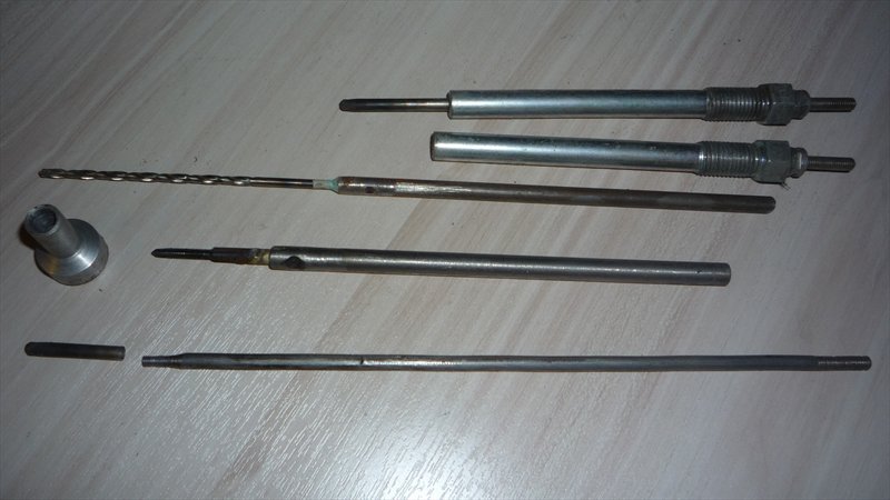

Сообщение Valtos » 13 фев 2013, 17:58
Ханурик писал(а):а если сварка попадет на ГБЦ в канал и там застынет, что тогда? :twisted:
Я же не в прямом смысле имел в виду прут со сваркой опускать. Резьбу штока надо промазать поксиполом, ну и снять излишки, чтоб тока на резьбе немного было. А затем в обломок концевика вкрутить. Наличие затвердевшей холодной сварки может дать возможность, что резьба не будет уже потом прокручиваться в объекте, в который будем её вкручивать.
leo86 Писал: Кончик одной свечи пришлось высверливать.
Я сегодня слышал совет от одного гаражного ремонтёра. Мол именно так удаляют обломанные концевики(наконечники). Высверливают часть сверлом на "3", потом через шланг пылесосом убирают мусор. Потом опять снимают какую-то часть, опять высасывают пылесосом.Итак почти до конца. Когда уже остается маленький кусочек, после последней уборки пылесосом заливают ВД-40. Какое-то время ждут. Заводят машину и мелкий обломыш уже вылетает легко, так как площадь соприкосновения уменьшилась.
Я этому советчику задаю вопрос, который наверное уже каждого из вас сейчас посетил - "а как узнать, что уже хватит, пора остановиться, чтобы со сверлом дальше положенного не просверлить?"
Ответ последовал простой. Когда уже остается самая малость, обломыш со сверлом начинает колбасить или он начинает прокручиваться на месте. Вол мол тогда хватит, поим его ВД, ждем, заводим и ловим шпиона.
И кстати еще дал один совет. Мол высверливаем из обломка только керамику(к примеру сверлом на 2). Объект как бы перестает быть упругим, теряет крепкость, заливаем ВД, заводим и тоже возрастают шансы выстрела. Но эти шансы увеличиваются по мере того, что чем меньше длина наконечника, тем больше вероятности на успех.
Надеюсь, что мужик дело говорил, и что это поможет при возникновении проблемы.

Re: Замена свечей накала на дизельном двигателе
Сообщение NEPTUN S » 14 фев 2013, 03:31
У себя вытаскивал кончики вот таким вот набором,сам делал
Сверло,метчик М3,направляющая втулка и пруток на 4-5мм(или электрод)на конце резьба М3.Сверлить дрелью нестал(засал что нажму и туда пролетит)просто одел кусок шланга на кончик сверла и крутил пальцами.Глубиной 8-10мм(кстати недолго),резал резьбу,вкручивал пруток и...сразу выдёргивать бестолку,наливал туда керосин и молотком(слегка)пробивал вовнутрь,потом крутил по часовой и на себя и :Yahoo!: ТАДАМ!!!А уж второй вобще нессал.Вобщем ничего сложного!Я так понял,если свеча начала скрипеть нехера дальше выкручивать!!!НАДО керосин на резьбу лить и назад-вперёд,остальные две так вот открутил и несломал.А вообще у меня что со свечами,что без них в -18 идинаково заводится(думал чтото изменится)главное не свечи,а аккомулятор,салярка и масло в движке а свечи наверно за -25 будут полезны

Сообщение anton_gl » 14 фев 2013, 03:56
Denis_Vladivostok
Зачем покупать дорогостоящий инструмент. Я это и не предлагал. Просто почитав ваши сообщения понял что, самая большая проблема- правильно высверлить и нарезать резьбу. Идея первого ролика как раз в этом и состояла. Имея мало-мальски знакомого токаря несложно сделать несколько оправок. Первая для колодца свечи. Вторая в первую под сверло и нарезания резьбы. Третья в первую для прутка и допустим для биты Valtosа. И не нужно целиться и пыжится. Все будет ровно и в зависимости от точности оправки - точно по центру.
В след. раз буду менять свечи, подготовлюсь заранее и смастерю оправки.
NEPTUN S писал(а): и...сразу выдёргивать бестолку
Конечно. Нагар это сделать не даст. Но слегка размочив его и небольшие постукивания битой Valtosа намного ускорят процесс доставания обломыша. Причем с 99.9 гарантированным результатом.
