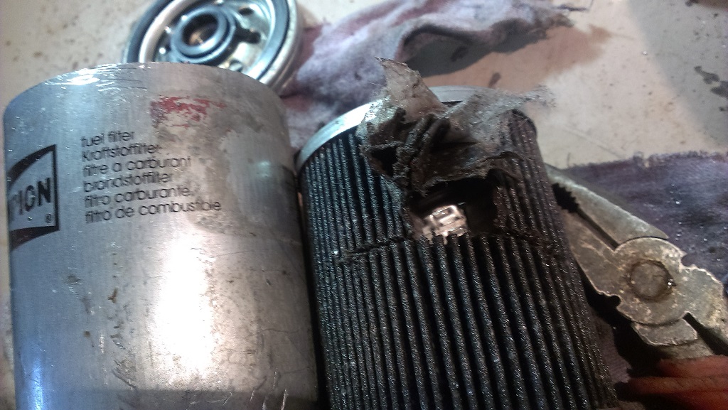

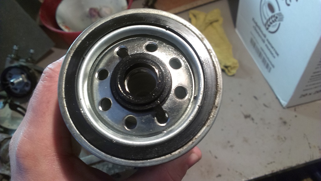

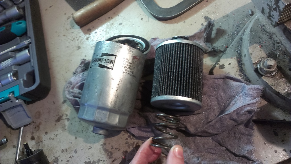

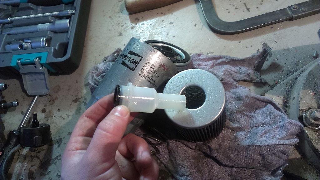

Сообщение Виктор 1980 » 12 окт 2015, 18:25
Распилил фильтр CHAMPION L493. Фильтр показался очень неплохим :Yahoo!:
Плотный картон, а поверх фильтро-ткань какая то.
Уплотнения сделаны нормально.
Корпус узковат пришлось бумажку под хомут подложить.
